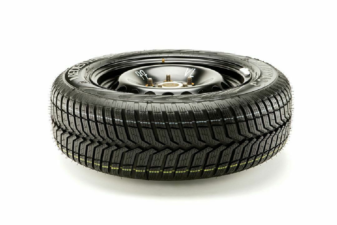

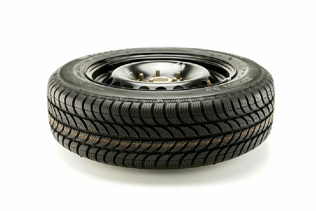

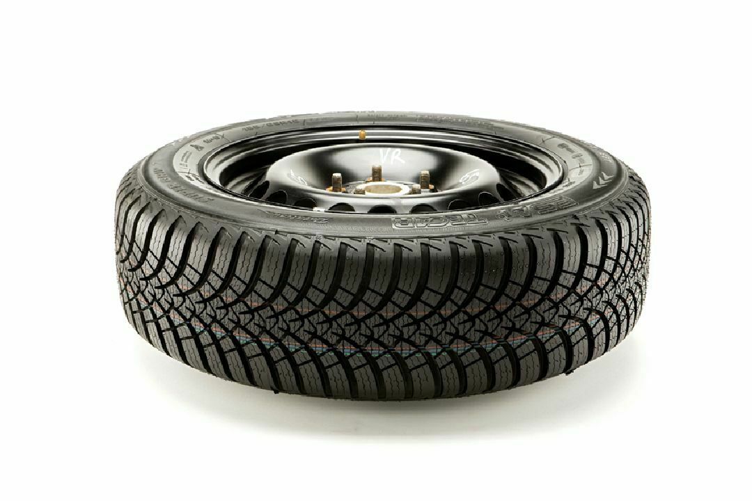

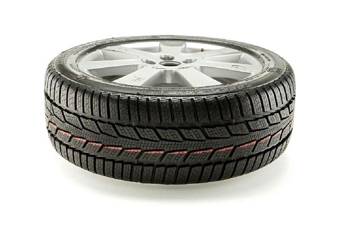

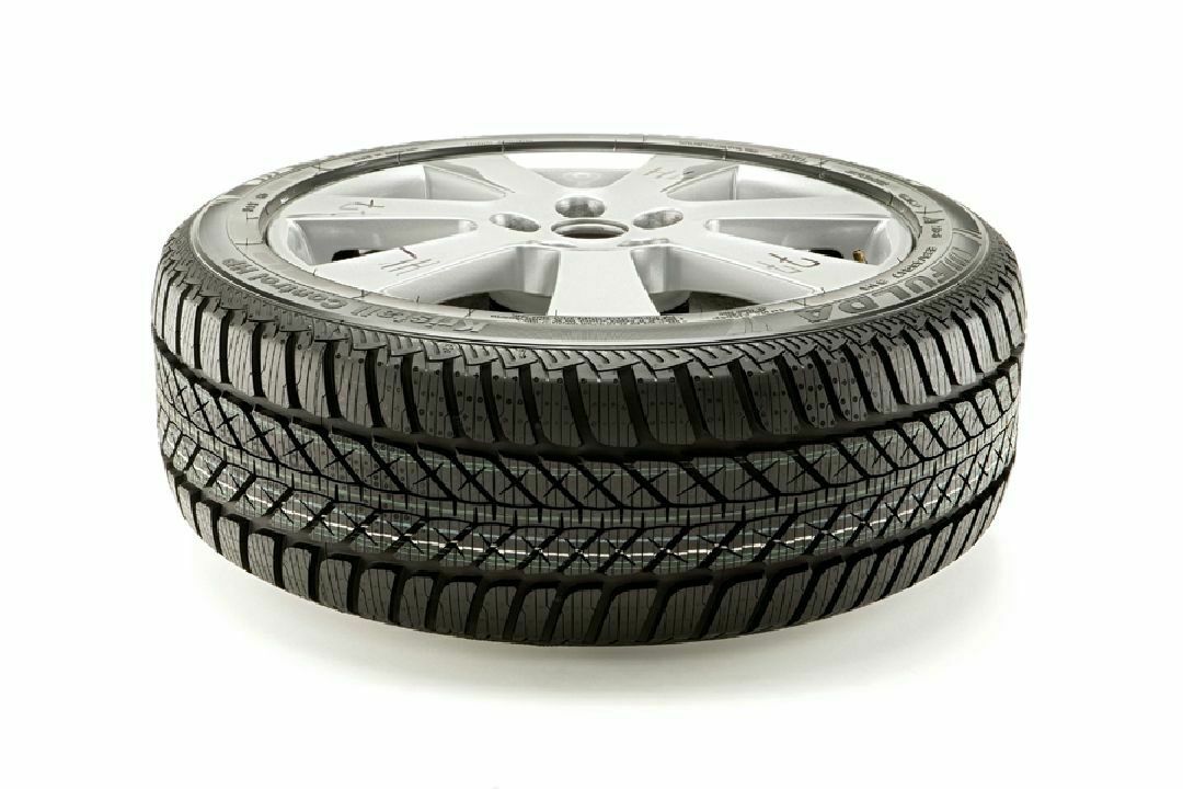

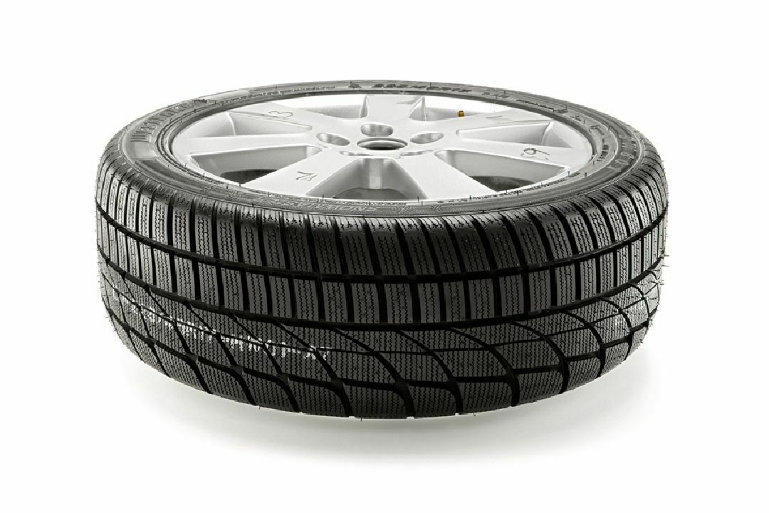

Die Testsieger

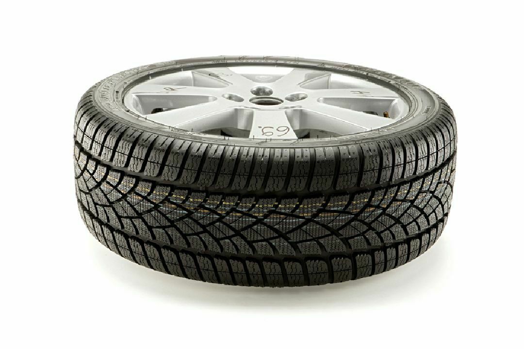

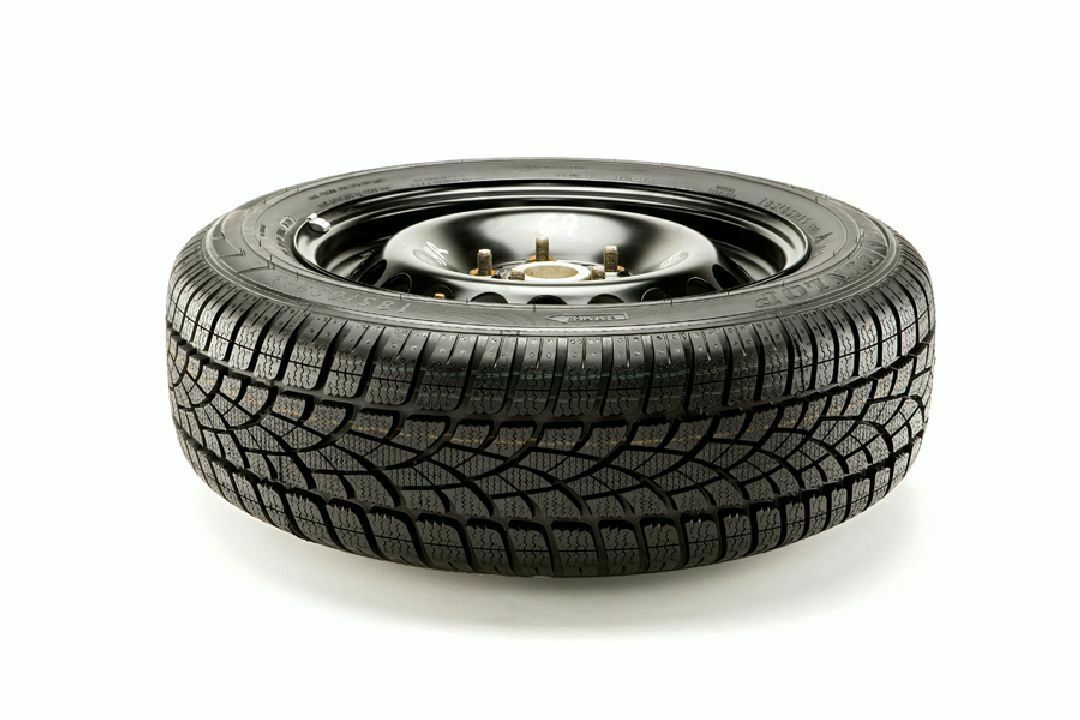

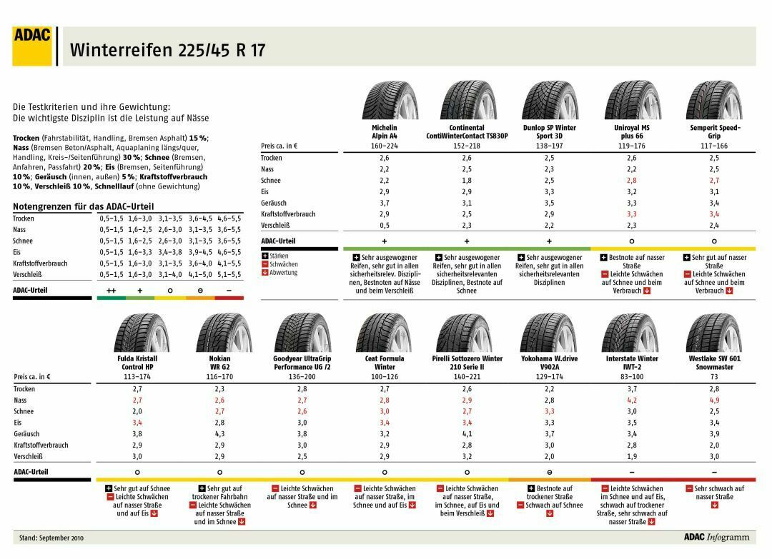

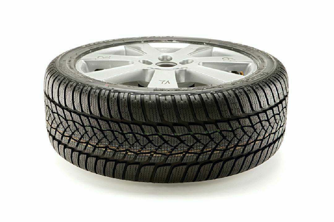

In der kleinen Dimension (185/65 R15 88T) kann so der Dunlop SP Winter Sport 3D MO überzeugen, der im Test die Bestnote (2,1) auf Nässe erreicht. Der Goodyear UltraGrip 7+ punktet besonders mit seinem Grip auf Eis. Auch dem Esa-Tecar Super Grip 7 stellen ADAC und Stiftung Warentest eine gute Note aus.

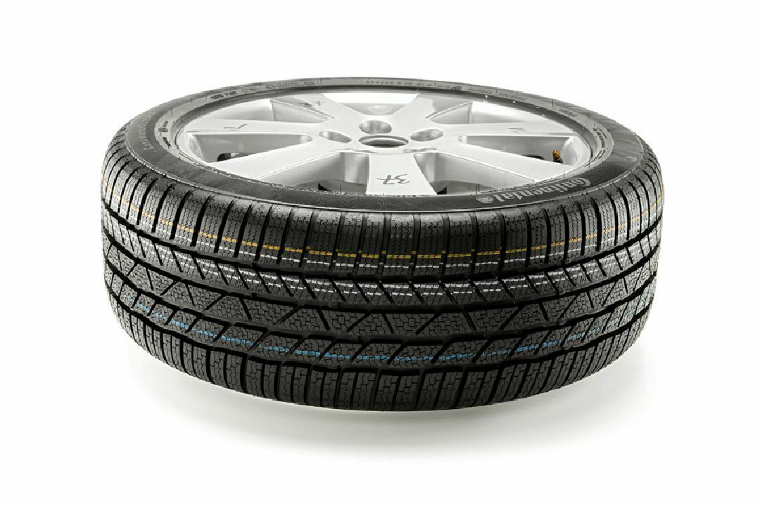

Bei den größeren Winterreifen (225/45 R 17 91&94 H) empfehlen die Tester den Michelin Alpin A4, bei erstaunlich geringem Verschleiß auch noch die Bestnote auf Nässe erreicht. Auch der schneestarke Continental WinterContact TS830P sowie der sehr ausgewogene Dunlop SP Winter Sport 3D liegen hier in der Spitzengruppe.

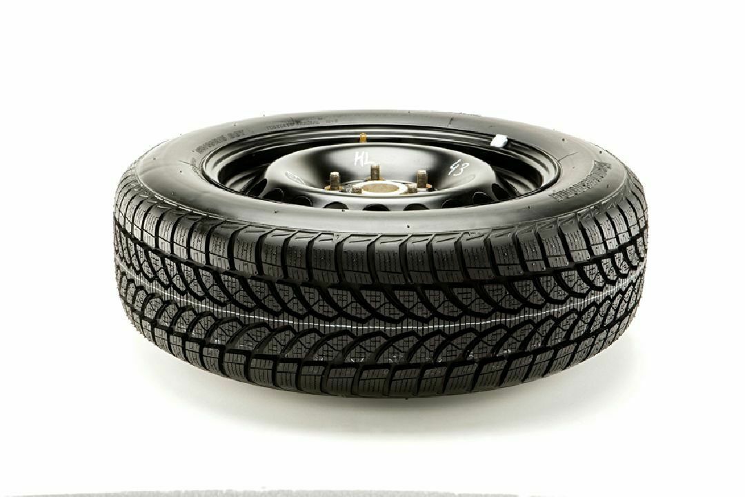

Die Verlierer
Insgesamt drei Winterreifen erreichten nur die Gesamtnote "mangelhaft". Sie stammen alle aus chinesischer Produktion. Die Verlierer zeigen meist in mehreren Teildisziplinen Eigenschaften, die im Ernstfall katastrophale Folgen haben können. Bei einer Vollbremsung aus 100 km/h auf nassem Asphalt beispielsweise kamen der Star Performer Winter und der Westlake SW601 Snowmaster erst 18 bzw. 22 Meter später zum Stehen als der jeweils beste Vergleichsreifen. Wäre man mit einem guten Reifen schon zum Stillstand gekommen, hätte ein Auto mit diesen Pneus noch eine Geschwindigkeit von 46,5 bzw. 52,2 km/h. In der Praxis kann dies durchaus darüber entscheiden, ob es zu einem Unfall kommt oder nicht.

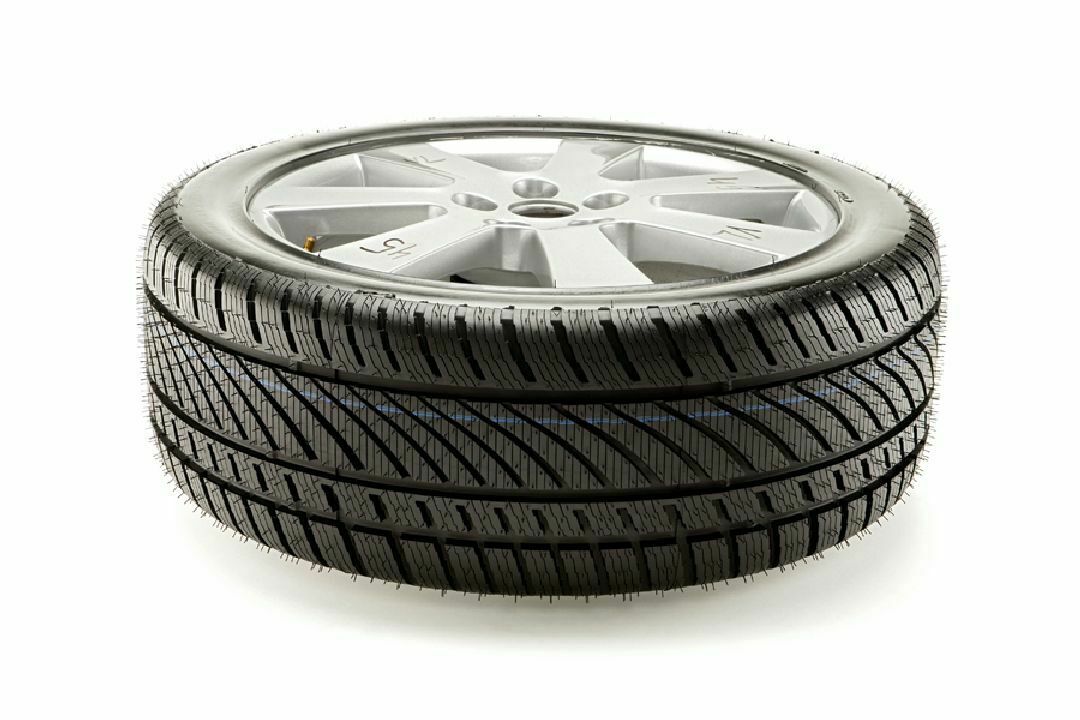

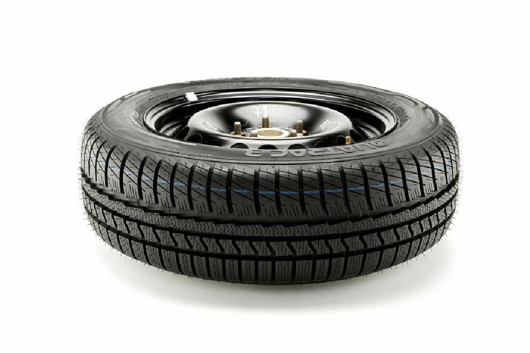

Neben reinen Winterreifen wurden auch zwei Ganzjahresreifen in der 185er-Größe getestet. Sie empfehlen sich je nach Einsatzbedingungen durchaus als Alternative zum reinen Winterreifen. Insbesondere der Goodyear Vector 4Seasons bietet akzeptable Wintereigenschaften bei besonders geringem Verschleiß.
