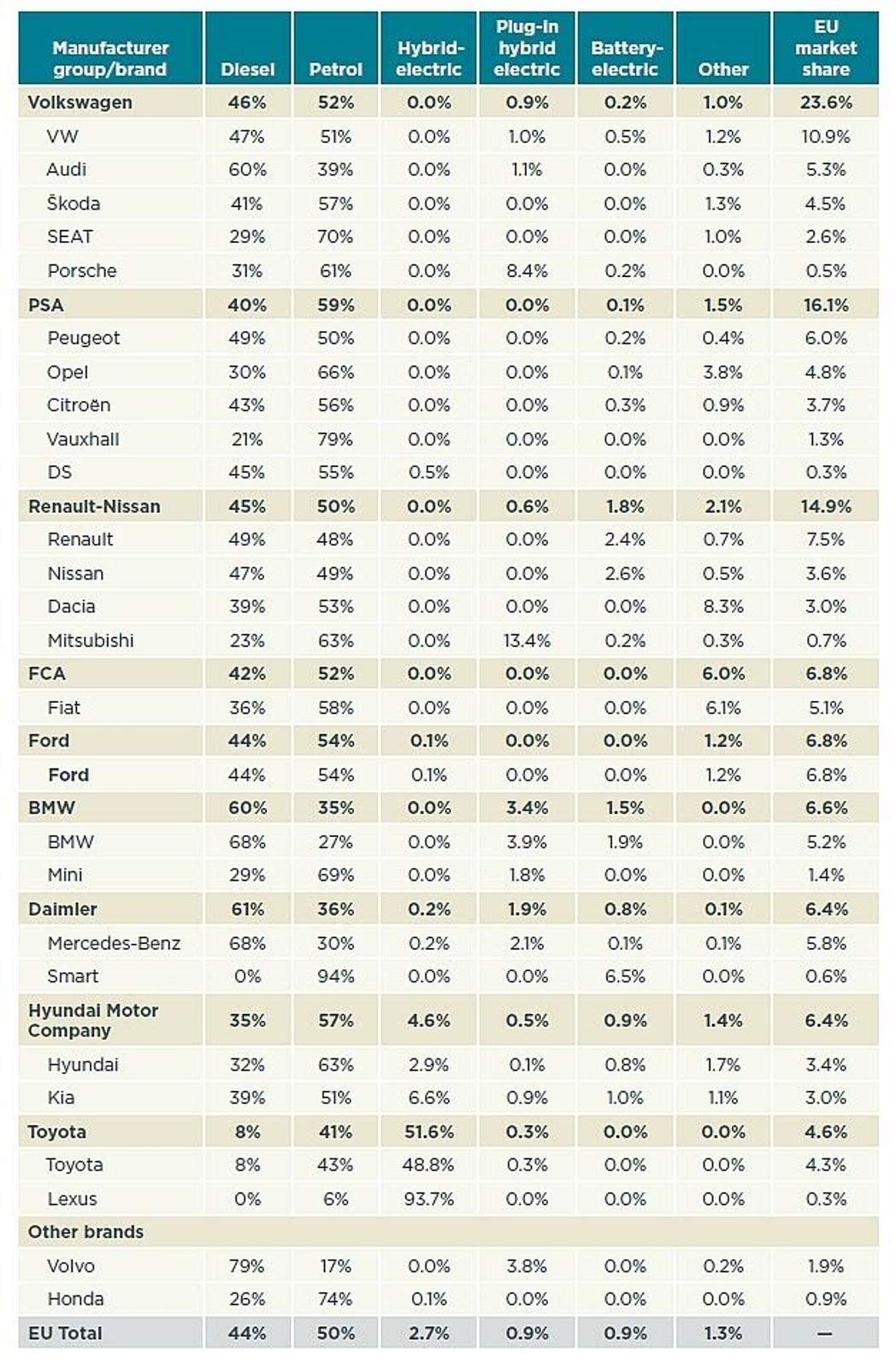

CO2-Ziele, Durchschnittsgewichte: Fiat hat (auch wegen sehr leichter Autos) den größten Rückstand CO2-Ziele, Durchschnittsgewichte: Fiat hat (auch wegen sehr leichter Autos) den größten Rückstand Quelle: ICCT In der herstellerbezogenen Betrachtung kam Toyota (Toyota, Lexus) im Vorjahr auf den niedrigsten CO2-Wert (103 g/km), gefolgt von der PSA-Gruppe (Citroën, DS, Opel, Peugeot) sowie Renault-Nissan (Renault, Dacia, Nissan, Mitsubishi) mit je 112 g/km. Beide Gruppen verzeichnen steigende CO2-Flottenwerte, vor allem durch die Übernahme neuer Marken. Am stärksten stieg der CO2-Flottenschnitt demnach bei PSA, aber auch bei Volkswagen und Daimler.
Die größte Reduzierung erreichte dagegen die koreanische Hyundai-Gruppe mit den Marken Hyundai und Kia. Sie weist allerdings nach Fiat Chrysler den zweithöchsten Abstand zu ihrem CO2-Ziel 2021 auf.
Die individuellen CO2-Ziele der Automobilkonzerne errechnen sich anhand des durchschnittlichen Gewichts ihrer Neuwagen. Die Fiat-Gruppe verkauft mit einem Durchschnittsgewicht von 1.259 Kilogramm die leichtesten Fahrzeuge, gefolgt von PSA (1.273) und Renault-Nissan (1.310). Die im Schnitt schwersten Fahrzeuge mit durchschnittlich 1.607 Kilogramm verkauft Daimler.

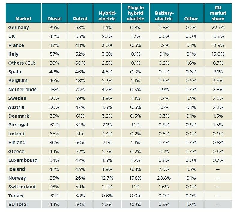

E-Antriebe: zwischen 0 und 6,5 Prozent
Neben dem Gewicht beeinflusst auch der Anteil alternativer Antriebe den Flotten-CO2-Wert stark. Der Anteil europäischer Diesel-Zulassungen fiel 2017 auf 44 Prozent, der Benziner-Anteil stieg auf 50 Prozent. Elektrifizierte Antriebe erreichen nach wie vor lediglich einen Marktanteil von 4,5 Prozent – Norwegen eingerechnet.

Elektrifizierte Antriebe nach Marken: Nur Toyota prescht voraus Elektrifizierte Antriebe nach Marken: Nur Toyota prescht voraus Quelle: ICCT Daher gibt es bei den Stromern nur einen einzigen Ausreißer. Toyota verkauft mit einem Hybrid-Anteil von 51,6 Prozent mehr elektrifizierte als nicht elektrifizierte Antriebe. Alle anderen Hersteller bewegen sich zwischen 0 Prozent (Fiat) und 4,6 Prozent (Hyundai). Fiat erreicht allerdings einen hohen Anteil der in Italien gut nachgefragten Gas-Antriebe. Zudem ist Italien der einzige Markt mit stabiler Diesel-Nachfrage.

Die ICCT-Forscher sehen im Diesel-Rückgang nicht den Hauptgrund für erstmals steigende CO2-Emissionen aus Neuwagen. Dieser Effekt entstehe erst dadurch, dass gleichzeitig ein Trend zu größeren Fahrzeugen und zu SUV erkennbar sei. So sei der Anteil kleiner und mittlerer Diesel-Pkw am Gesamtmarkt mit 9 Prozent überdurchschnittlich stark geschrumpft. Ersetzt wurden sie in der europäischen Neuwagen-Flotte durch größere Fahrzeuge mit Benzinmotor – häufig SUV.
