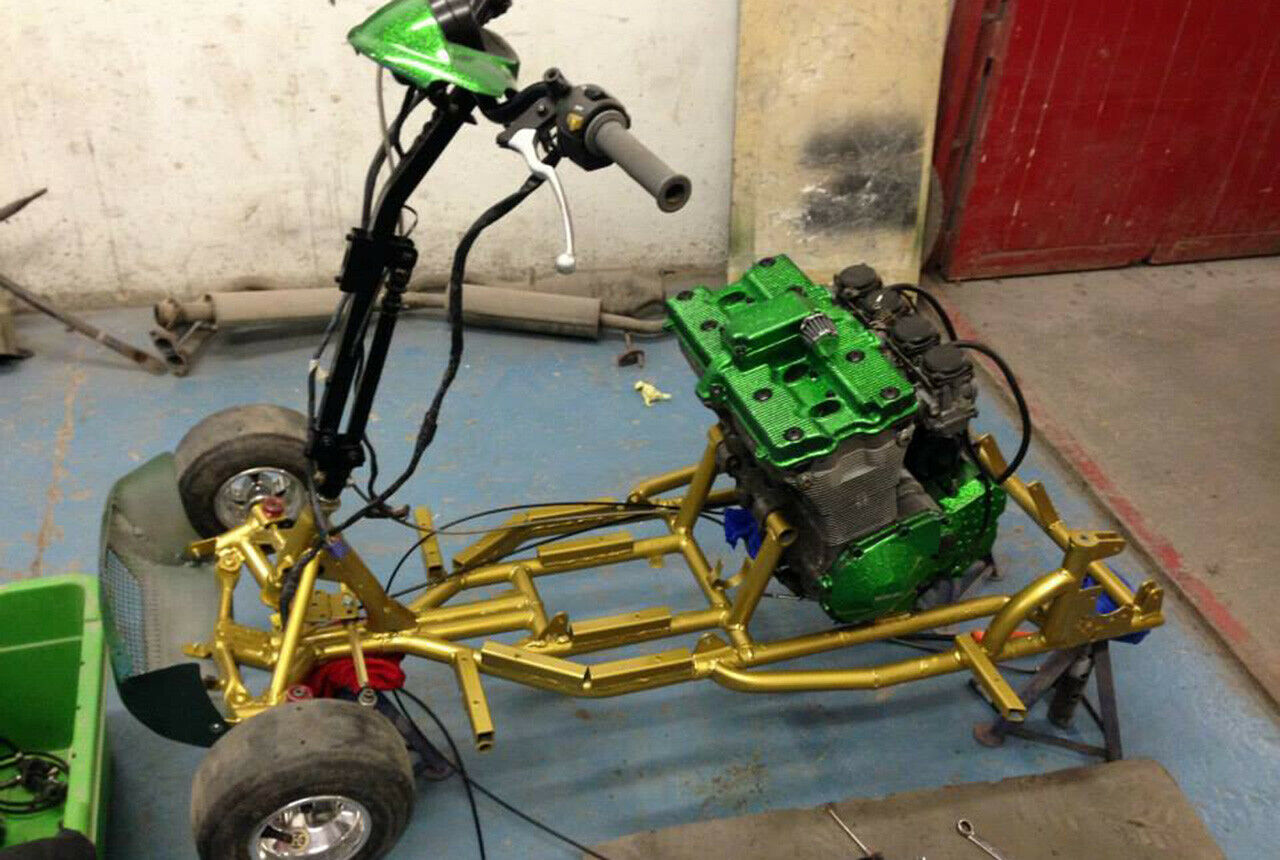

Der schnellste Rollstuhl: Motorrad-Motor und Go-Kart-Chassis

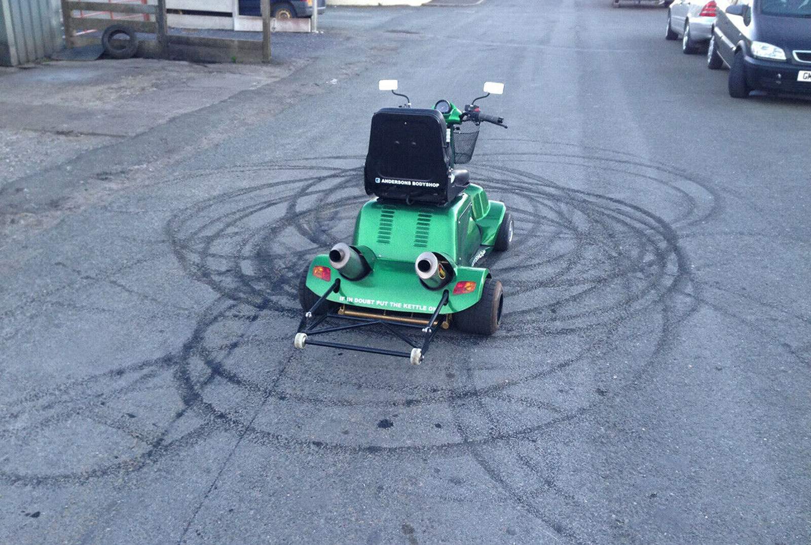

Genug Dampf für Burnouts: 78 bzw 98 PS im Rollstuhl Genug Dampf für Burnouts: 78 bzw 98 PS im Rollstuhl Quelle: Andersons Bodyshop Bei solchen Geschwindigkeiten erinnert natürlich höchstens das Einkaufskörbchen am Lenker an den ehemaligen Elektrorollstuhl. Laut Weltrekord-Regeln dürfen die Rekordanwärter den Motor verändern oder tauschen. Wichtig: Das Ergebnis muss auf einem im Handel erhältlichen Rollstuhl basieren und dem Original äußerlich ähneln.
„Ähneln“ bedeutet in diesem Fall: Aus der knappen Karosserie dürfen zwei große Endschalldämpfer ragen. Oder eine Wheely-Bar. Schnelle Technik passt nämlich nicht so richtig in den Strider. David Anderson und Mathew Hine haben deshalb nur seine groben Maße als Grundlage genommen. Der Rahmen entstand aus Teilen eines Go-Karts, der Motor stammt aus einem Motorrad.

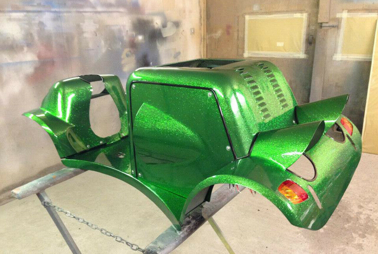

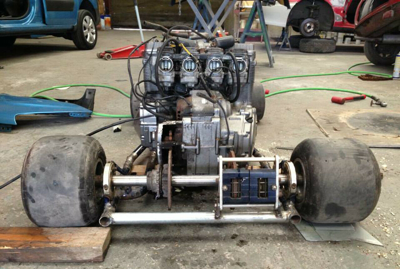

Anderson und Hine setzten den 600-Kubik-Vierzylinder einer Suzuki Bandit auf den Rahmen. Er treibt über eine Kette mit 78 PS die Hinterachse an. An den Naben stecken Räder von einem Go-Kart – die originalen seien nur bis zu einem Tempo von etwa 13 km/h ausgelegt. Über den Motor spannten die Mechaniker eine selbst gebaute Karosserie aus Blech. Insgesamt schraubten sie etwa sechs Monate an ihrem Projekt.

Anderson sagte uns, dass außerdem mittlerweile ein stärkerer Motor im Eigenbau-Chassis steckt: Die beiden haben einen Suzuki-Motor mit 750 Kubik und 98 PS nachgerüstet. Sie könnten also bald ihren eigenen Rekord brechen.
