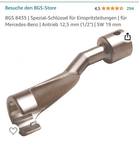

Ich hab mir das „spezialwerkzeug“ gekauft schlüsselweite 19 um mit der ratsche die dieselleitungen zu lösen. Bin aber der Meinung das hätte auch mit einem 19er Maul Schlüssel funktioniert.
Die aussentorx Schrauben hab ich einfach mit einer passenden normalen Nuss gelöst. Ging super.
Die Dinger sind nicht schlecht. Lösen kann man die mit nem Maul Schlüssel. Zum anziehen Drehmoment dafür Ding die perfekt. Gutes Gelingen
Außentorx habe ich nehere Sätze da,
aber den Hahnenfußschlüssel sillte ich mir noch bestellen glaube ich.
