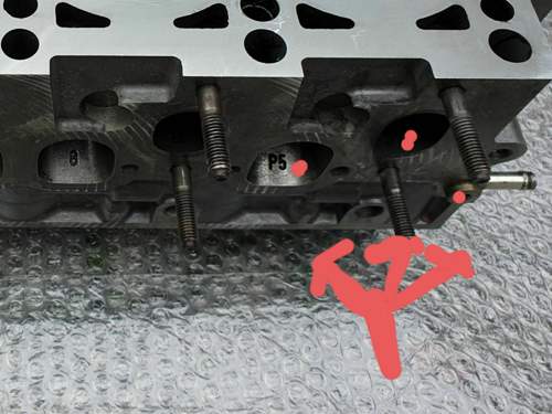

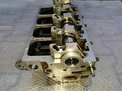

Ich habe dir nochmal ein Bild von meinem Schlachtfahrzeug gemacht.
Leider stellt die App von Motortalk die Bilder auf dem Kopf ein.
Der rote Kreis ist für den Kraftstoff zuständig, der blaue ist für die Ölversorgung der Pumpe. Und der gelbe Bereich ist ein Kühlmittelanschluss für den Zylinderkopf.
Man sieht auch schön den Dichtungsbereich der (Gummi)Dichtung. Hast du hier vielleicht Riefen im Kopf?

@fipps86 schrieb am 29. Dezember 2020 um 19:46:41 Uhr:
Ich habe die Dichtung auch schon mehrfach verwendet. Solange sie dicht ist sehe ich keinen Grund da eine neue zu kaufen.
Bei einer Zylinderkopfdichtung ist es natürlich aufgrund der Arbeitszeit etwas anderes.
Ich habe nicht gewusst für was die gelbe Leitung gedacht war. Da es ölig war Anschluss dachte ich das es undicht ist.
Es kann also nur der blaue Kreis Bereich sein.
Riefen sind nicht vorhanden am Kopf. Der wurde von einer Firma instandgesetzt.
Ich poste gleich ein Foto von der Seite der tandempumpe.

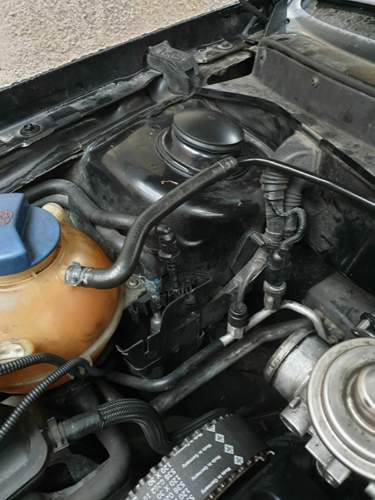

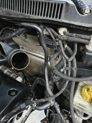

So, heute habe ich kontrolliert. Also an der Tandem dichtung liegt es auch anscheinend nicht.. dahinter ist ein kleiner Schlauch das zum Zylinderkopf drauf gesteckt ist und mit einer Schelle gesichert ist... da ist es ölig. Ich kann jetzt nur vermuten, das die Schelle zu alt ist und dadurch der Schlauch am Anschluss nicht dicht ist. Anschlussstelle Siehe Foto. Könnte aber der Schlauch selbst sein
20210101
@boy1981 das ist aber ein Kühlmittelschlauch. Da darf kein Öl raus kommen.

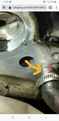

Auf dem Foto vom anderen User könnte deuten das dass Öl aus der Bohrung( gelber pfeil) zum Schlauch gelangt (rot markiert)
Gelb öl bohrung. rot schlauch
