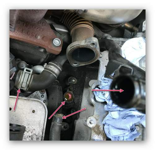

Kann man testen. Kurz laufen lassen. Danach AGR Stellvebtil ausbauen. Dort sollte keine Feuchtigkeit sein. Microperlen o.ä. Wie ist der Kühlmittelstand?

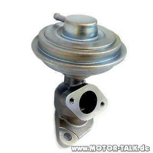

Abgase gelangen durch einen defekten AGR Kühler niemals ins Kühlmittel da im Bypass kein Druck aufgebaut wird und das System nach dem Injektorprinzip arbeitet. An der ZKD schon. Zur Kontrolle ist es nicht nötig den AGR Kühler auszubauen. So ein Blödsinn. Es reicht das Stellventil zu demontieren. Beim VFL ein klein wenig aufwendig, beim FL pillepalle.
Bei einem undichten AGR Kühler ist das Kühlmittel im gesamten Verbrennungstrakt inklusive Partikelfilter und alles was danach kommt.

Was verstehst Du unter Stellventil?

@Hesse89 schrieb am 3. November 2018 um 21:31:40 Uhr:
Thumb
@Hesse89 schrieb am 3. November 2018 um 21:33:43 Uhr:
