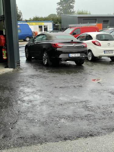

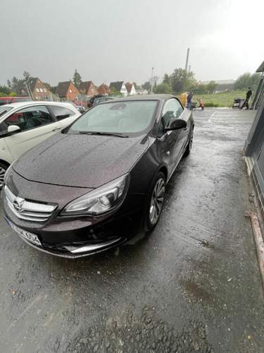

Hat jemand Interesse an dem Fahrzeug? 6 T€ , ohne Lack- oder Unfallschäden
Dd823558-a5e5-4fff-be3e-b40ea17fdce2
Ich hab echt die Nase voll.
B9777f87-3de6-4073-9765-9e0a08256c2a
Fef72866-86ee-4db9-b30f-71fff210acd9
