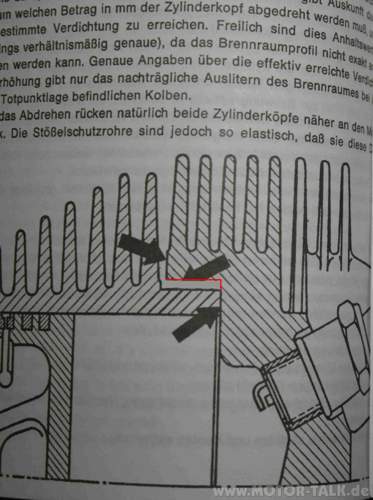

hab da mal ne Frage, die sich um den Zylinderkopf dreht. Wenn so der Winter kommt, dann fängt man wieder in diese Richtung an zu denken:D
Haben noch so'n paar alte Teile im Keller rumliegen und die müssen mal irgendwie wieder zum Einsatz kommen. Unter anderem auch ein paar Zylinderköpfe, die von der Bohrung her größer sind als die Serienzylinder. Jetzt haben wir noch einen älteren Motor, auf den man sie schrauben könnte, aber der hat halt SerienZylinder. Geht das? oder pfeifts da am Rand raus:confused:

Solange der Zylinder eine satte Auflage überall hat, kann er ruhig 1mm Spiel haben. Dichten tut's eh nur da wo der Zylinder zuende ist- mal so gesagt. Also nicht seitlich oder so. Nur die gerade Fläche halt.
Normal hat man 0,2 - 0,5mm Spiel Kopf zu Zylinder.
Man muss nur aufpassen dass man den Zylinder immer mittig einbaut; etwas nach rechts oder links geschoben hat man evtl. schon Luft = undicht.
Also, hin- und hergeschoben alles tacco mit der Dichtfläche - dann rein damit. Da passiert ja nichts mehr.
Problematisch wirds auch wenn die 2 schmalen Kanten strömungsgünstig ausgeschliffen, somit passend für betreffenden Zylinder, sind.
Da haste dann immer  "Luft" zw. Dichtfläche Kopf und Wandung Zylinder. Datt geht nich!
Jo, erstmal würde ich die Brennraum-Größe messen und gucken, was für Verdichtung so möglich wäre. Klar, einem Profi erzähle ich da nichts neues.;) Aber: Wenn im Kopf sowieso noch was weg muss, weil man eben mehr Verdichtung möchte, dann kann man das ja mit dem Durchmesser der aktuellen Zylinder machen. Dann kann nichts mehr hin und herrutschen.
Will man aber nichts bearbeiten, könnte man sich Ringe drehen, die genau dort reinpassen. Die Ringe könnte man sich aus einem Stück Stahlrohr drehen. Muss man natürlich eine Weile suchen, bis man eines findet. Wenn Ihr mir den innen und aussen Durchmesser mal angebt, gucke ich auch mal nach und könnte Euch die Dinger auch drehen.

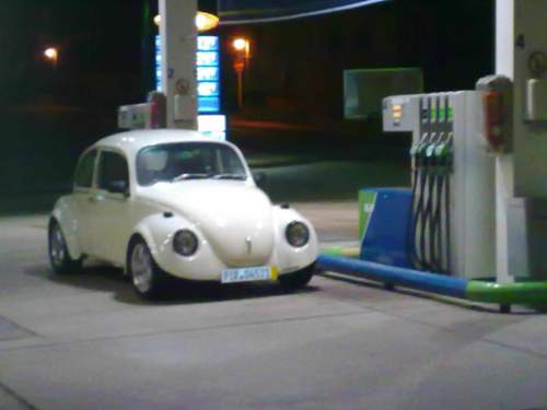

Tanken war ich auch. 50Euro Super+:eek:

schaut doch gut aus maik.
glückwunsch.
für mich hört sich das allerdings noch nach etwas viel ventilspiel an, kann das sein?
vg vom steini
Ja Klar ! 3 Radumdrehungen rückwärts und dann sofort qirlen lassen:D.
Hört sich doch gut an,bei Rennmotoren muß etwas klappern da sie das erhöte Spiel dann bei den ultimativen hochdrehzahlen dann alleine ausgleichen;)
An der Tanke errinnert mich Dumbo eher an einen Pandabären,keine ahnung warum.

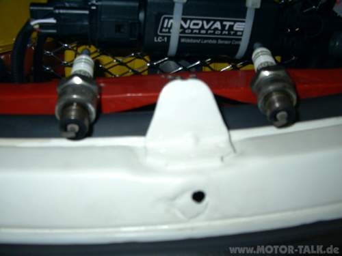

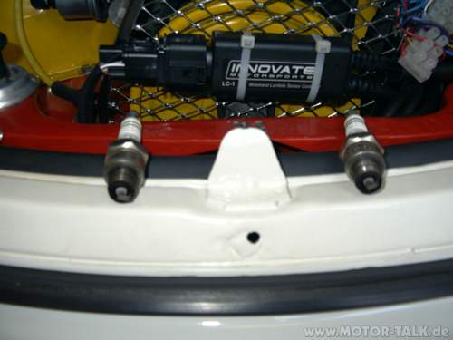

Ich wollte jetzt nicht nochmal Deinen Blog lesen, aber Kriterium für die Kerze ist doch der kleine Isolator an der Anode (Ich nenne das Ding jetzt einfach mal so) Da war eine Kerze richtig weiss, also warscheinlich die Farbe des Isolators selbst. Die andere, (auf dem Zylinder mit der etwas geringeren Verdichtung) sind ganz leichte hellbraune Flecken zu sehen gewesen.
An der (Kathode) sieht man wie so kleine Anlaß-Farbe. Sieht irgendwie nach Hitze aus. Meine Meinung, zu mager. Das deckt sich auch mit der schnellen Motorerwärmung. Ich bin etwas verwirrt, da die Vergaser eigentlich letztes Jahr auf dem Prüfstand 0,85Lamda brachten. Kann es sein, das durch die Erhöhung der Verdichtung und dem Auspuff sich schon eine andere Situation für die Bedüsung ergibt? Kerzen sind jetzt W7AC und von Klingeln oder Klopfen habe ich noch nichts gehört. Zündung steht auf 10Grad und regelt bis etwas über 30Grad. 98er Sprit ist drauf.
Bei welcher Kerzenfarbe müsste der meisste Bums da sein? Ich denke Rehbraun?
