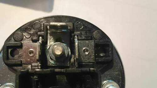

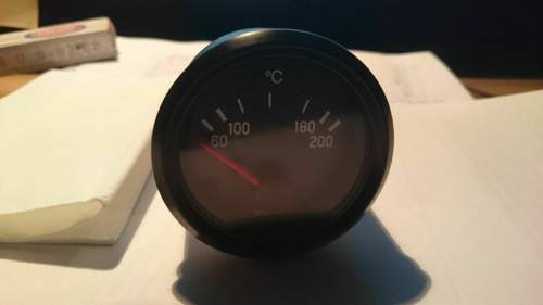

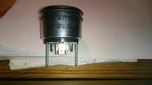

Habe mir einen Zylinderkopftemperaturfühler eingebaut, bei Bugwelder gekauft mit 2 Adern(rot/weiß) habe aber ein VDO Anzeige mit 3 Anschlüssen, frage wie anschließen? Siehe Bilder
Schon mal herzlichen Dank für die Antworten.

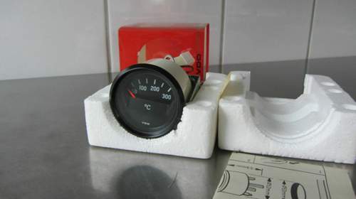

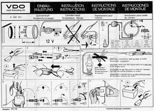

Also deine Anzeige ist nicht die für die Zylinderkopftemperatur. Ich habe Dir die Anschlussbeschreibung mal eben eingescannt und auch ein Bild rangehängt wie die eigentlich aussieht.

Den VDO-Zylinderkopftemperaturmesser in Celsius gibts noch als Restposten für 39Euronen bei
http://www.ebay.de/itm/271280481094?...
Vorsicht: der hat hinten nicht den U-Bügel zum Befestigen, sondern ein ein Kunststofftopf wird hinten drübergeschraubt und presst das Teil dann ans Armaturenbrett...
Hallo Khair:
Danke für die Info, habe die Befürchtung das da auch drei Anschlüsse sind, wie bei dem was ich schon habe.
