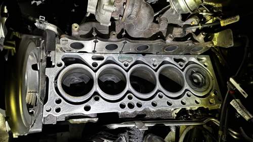

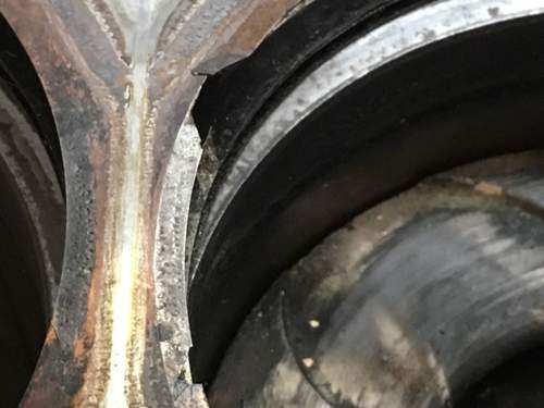

mein Volvo hat das Problem mit Kühlwasserverlust, CO2 Test war positiv - daraufhin wurde die ZKD gewechselt, man sah beim Ausbau auch eine Kerbe in der Dichtung.
Dachte juhu das war es, neue Dichtung rein und fertig.
Leider nein, bei der Probefahrt kochte das Wasser wieder über und CO2 Test positiv.
Nun meinte meine Werkstatt (freie) das es dann der ZK selber ist.
Ich bin auf der suche nach einem Kopf wo lt. Volvo die Teilenummer 36050523 hat, das ist die Nachfolge von 36010025, aber da findest nur ein Neuteil für 3700 Euro.
Soviel habe ich für einen Kopf inkl. Einbau geplant :-(
Nach Recherche komme ich auch auf die Teilenummer 3077365 bzw 31401468.
Wird dann bei Ebay für 1999,-- Euro verkauft inkl. 12 Monate Garantie bis 40tkm.
Hat jemand eine Idee ob diese Köpfe passen?

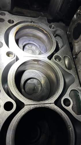

Ja hast recht - ich dachte, dass der Riss im Kopf ist - aber stimmt - er hat ihn zw. den Laufbuchsen…
Sorry - mein Fehler- danke dir!
Gruß Didi

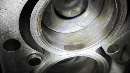

Jetzt habe ich über meinen Autohändler einen Instandsetzer ausfindig gemacht der der Laufbuchsen tauscht und neue Kolben einbaut....
Hat da jemand Erfahrung?

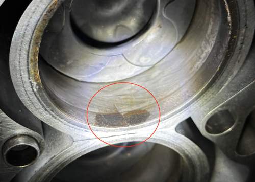

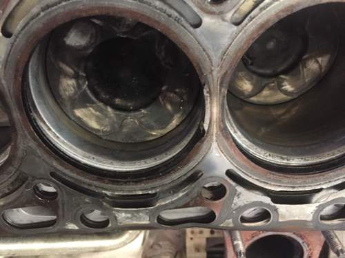

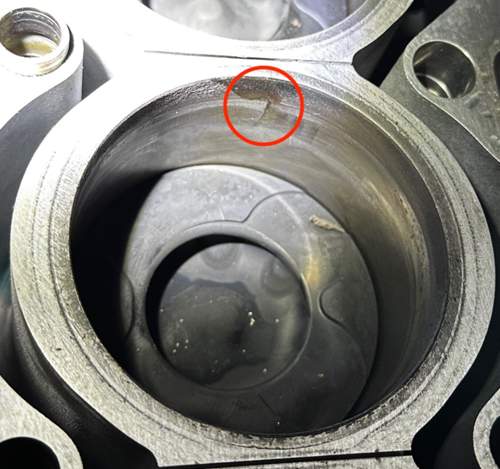

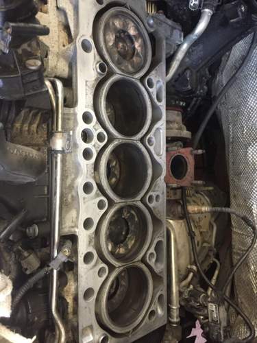

Anbei 3 Bilder über die Risse
Hmm kannst du mal markieren,
wo sollen die risse sein?
Buchsen tauschen klingt eigentlich gut find ich :)
Bei der halle77 haben sie mal einen alfa motor mit laufbuchsen zerlegt da haben sie alle gesagt finger weg von den buchsen das bekommt man nicht mehr hin.
Aber das war ein alter alfa motor da wirds wohl auch unterschiede geben
hier nochmal die Bilder mit Markierung.
Habe jetzt ein Angebot erhalten und tolle Auskunft - da wird es hinauslaufen:
Überholung des originalen Motors ohne Anbauteile
inkl. Hol & Bring Service, Ersatzteilen & Arbeitszeit.

Brille nicht auf gehabt? :D:D:D
Das Ziehen der Buchsen ist kein Hexenwerk mehr.
Auf YT habe ich mal darüber ein Video gesehen.
Der Rest muss halt noch in Ordnung sein und die Firma muss wissen, was sie tut.

Nachtrag zum Beitrag von @KUMXC:
Recht hat er! Wer als Fachmann diese offensichtliche (auch farbliche) Veränderungen nicht sieht, hat evtl. bald Feierabend, keine Lust oder den Beruf verfehlt. Ist mir mittlerweile schon oft aufgefallen und mehr und mehr Standard, das Recht oberflächlich gearbeitet wird.
Fehler können passieren, aber hier wäre es durchaus angebracht, die Kosten für die Wiedermontage und die ZKD zu.B. als Gutschrift für den nächsten Besuch anzubieten.

Danke für die Mühe nochmal die Bilder einzustellen.
Ich hab nur oben am der kante gesucht nicht weiter unten.
