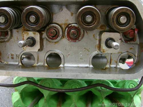

bei meinem T3 CT hatte sich ein komisches Geräusch bemerkbar gemacht.
Habe dann gesucht und gesucht und durch den Abgasschacht einen Losen
Ring an der linken hinteren Stößelstange gesehen.
Habe dann den Zylinderkopf abgenommern und das Drama gefunden. Schaut Euch
das Bild 1 dazu mal an, wie kann denn sowas bitte passieren. Dabei ist zu bemwerken,
weder der Kolben noch der Zylinder haben einen Schaden erlitten.

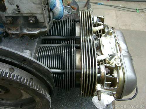

Meine zweite Frage ist, da der Zylinderkopf jetzt hin ist, ist es ok wenn ich nur den Zylinderkopf
auf dieser Seite tausche oder muss/sollte man beide Seiten neu machen.
Kolben / Zylinder will erstmal nicht machen.

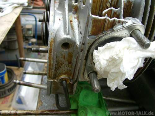

Dann habe ich ein Bil von einem Stößelschutzrohr mit angehängt ist eine Beule drin, würde Ihr
das weiterverwenden ider lieber tauschen, die Stößelstange paßt noch ohne Probleme durch
und hat auch keine Schleifspuren.

Original geschrieben von AHS IMP 1
Ich vermute, der Ventilsitz vom Auslass hat sich wegen den Rissen im Kopf gelöst + ist drin rum gedengelt.
Wenn der Kolben nix abbekommen hat, dann hast du Glück gehabt. Normal verklemmt der lose Sitz das Ventil + der Kolben schlägt an.
Aber das muss man doch merken, das der Motor nicht mehr richtig auf allen Zylindern läuft.
Bist du trotzdem gefahren?
Also wenn der Kopf so gerissen ist, würde ich auf jeden Fall die andere Seite kontrollieren! Risse haben einen Grund!!!!
Du kannst aber nicht einfach jeden 1600er Kopf verbauen. Der CT hat eine Kühlrippe weniger, als Käferköpfe + eine auch höhere Verdichtung. Man könnte das umbasteln, aber... Auf kein Fall P'n'P'
Wenn du aber auch Kolben + Zylinder brauchst, sind Käfer-K+Z+Köpfe vrmtl. billiger.
Der Eckstein bietet ab+zu CT-Köpfe an. (für Käfer)

Stell doch mal Fotos von den Kolben ein. Hatte der Motor Ölverbrauch?

@T3Lufti ,zu deinen Bildern:
Diese gebrauchten, sandgestrahlten Köpfe würde ich keinesfals kaufen!
Wer macht denn so einen Mist? Dichtflächen mit strahlen? Und der Rost lässt sich auf den Ventilen immer noch erkennen!
Auf dem 1.Bild ist sogar der Ventilsitzring gerissen!
Mal ganz davon abgesehen, ob die Ventilführungen evt sogar noch i.O. sind, wird eine Bearbeitung dieser Köpfe teurer als Neue.
Warum hat da jemand verschiedene Auslassventile eingebastelt?
Schrott!
Knapp 400 für ein neues Paar mit Ventilen bei BAS finde ich akzeptabel! Ob das aber CT-Köpfe sind, musst du erfragen! Aber ruf auch mal Eckstein an + frag, ob er noch gebrauchte CT-Köpfe hat.
Zu den Kolben. Da würde ich erstmal gucken, ob sie Einschlagspuren haben. Dann eine Sichtprüfung der Zylinderlaufflächen (Hohnspuren) auf Verschleiß oder sogar auf Riefen.
Zu den Rissen. Das ist eine punktuelle Materialüberhitzung der Köpfe. Die Ursachen sind vielfältig. Auf jeden Fall sind die Köpfe zu heiß geworden + behebst du nicht die Ursache, werden die Risse größer + die nächsten Sitzringe fallen dir raus!

Achso "Bleifuss", wenig Öl und fehlende Motorraumabdichtung, diewo heiße Kühlluft ansaugt natürlich auch!😉
Im Käfer + Typ2 RLF werden zwar Risse bis 0,5 als unbedenklich beschrieben. Aber es streiten sich die Geister, ob Tiefe oder Breite gemeint ist!
Also in jedem Falle sollten sie nicht durchgehen!
Ich hänge mal ein Bild von CT-Köpfen in Kombi mit Käfer-Zylindern an.
