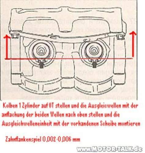

ich bezweifel sogar das sie schon einmal die Ausgleichwelleneinheit überhaupt in der
Hand gehabt haben,da ist nichts Weltbewegendes dran,an dieser Einheit!
da ja schon einmal diese Einheit eingestellt wurde in diesem Motor ist und alle Teile
wiederverwendet werden bei der Reperatur kommt, ist es eigentlich  eine
Nachkontrolle des Zahnflankenspieles der beiden Zahnräder dieser Einheit evtl
eine neuere Zwischenscheibe!
bei mir hatte ich das Zahnflankenspiel vorher gemessen und nach dem wiedereinbau
geprüft,kein Unterschied !
meine Einheit hatte ich im eingebauten Zustand des Motors ausgebaut,auch wenn
da mehr Platz hilfreich wäre, hatte nur die Motoraufhängungen vorne angehoben und
die hinten unter dem Getriebe gelockert das man den Motor vorne mehr anheben kann!
