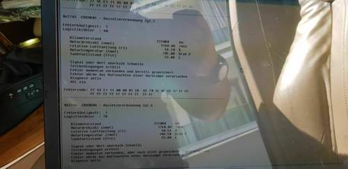

Habe die letzten Tage nur noch zylinderaussetzer wenn ich mit Gas fahre. Auf Benzin macht der das nicht. Gaseinstellungen stimmen.
Womit kann es zu tuhen haben ?

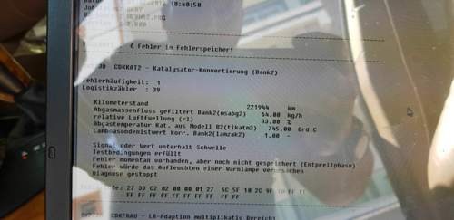

Habe auch einen fehler über Kat eventuell einen zusammenhang ? Und meine Luftmasse stimmt nicht. Denke das mein luftmassenmesser defekt sind. Was sagt ihr dazu ?
Dann noch ein Fehler wegen Getriebe ? Was ist das ?
Danke im vorraus
55 Antworten
Ich denke der Katalysator ist dicht, der Fehler mit dem Getriebe ist eher ein folge Fehler!

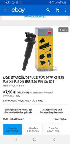

Da werden wohl die Zündkerzen am Ende (oder die Falschen) sein und die Zündspulen gewechselt gehören -klassischer Gasfehler.
Man weiß ja nicht welchen X5 du da hast, aber ist es ein n62 und da sind noch die alten Metall ummantelten Spulen drin...bingo :-)
Bosch Kerzen...Müll. Die NGKs die BMW verwendet und gut ists.

Kann man den Kat reinigen lassen ?
Kannst versuchen ;) aber bis jetzt alle LPG Fahrer ( mit mir inklusive ) mussten die Kat‘s neu einbauen da diese irgendwann mal schmelzen.

Die Abgastemperatur im Gasbetrieb ist erwiesernermaßen niedriger als im Benzinbetrieb, und ich persönlich kenn keinen LPG Fahrer, dem der Kat aufgrund des LPG Betriebs kaputt gegangen wäre.
Zumal er dann auf Benzin auch Probleme hätte und das per OBD ruckzuck nachweisbar wäre.

Welche NGK soll ich denn nehmen ? Es gibt ja noch den NGK V-line
Die die BMW da reinschrauben würde. Das Geld für LPG Voodookerzen oÄ kannst dir sparen.
BKR6EQUP waren das mal, glaub mittlerweile verwenden die irgendwelche Iridium Zündis -würd aber die Vierpoligen bevorzugen.
Und wie gesagt -sind da noch die eisenummantelten Spulen drauf - auch gleich weg damit.
