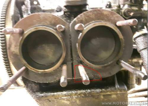

wie blöd, der Zylinder ist aus dem Schraubstock gefallen... 5 Kühlrippen sind abgebrochen.
Lieder habe ich kein Bild gemacht, hier aber ungefähr der abgeprochene Bereich. Es sind die ersten 5 Kühlrippen des ersten Zylinders vom Kopf Richtung Block.
https://data.motor-talk.de/.../...-kuehlrippen-2617679674730970719.JPG
Was meint ihr? Verträgt der Motor das noch? Ist ne 1500 H.
Ich habe wenig Zeit einen Neuen zu besorgen... Nächstes WE soll/muss er wieder knattern.

Kurzfristig wird er laufen, durch die ungute Wärmeverteilung und Dehnungsmöglichkeit wird er unrund werden und irgendwann Schaden nehmen.
Ich würde jetzt kein Problem drin sehen, den Motor zu komplettieren und wenige Wochen zu fahren. Solange er keine Vollast auf der Bahn erleiden muss, wird er laufen.

Da diese Knetmetalle auch nichts anderes sind als Metallspäne in Epoxydharz halte ich das für keine gute Idee. Das Zeug ist spätestens bei 180°C flüssig und die Temperatur traue ich dem Zylinder in Kopfnähe zu.
Bei einer Rippe habe ich früher ein Auge zugedrückt, damals war der Käfer noch Alltagsauto und ein Motor (auch ein AD/AS) für 300 Mark vom Shrott geholt, aber fünf Rippen ist heftig.

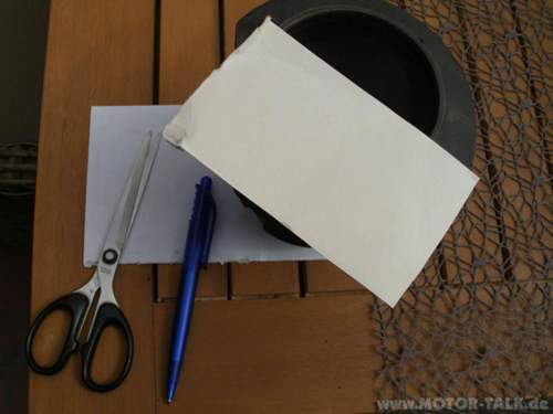

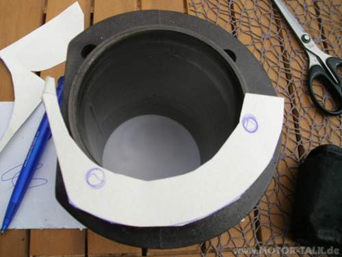

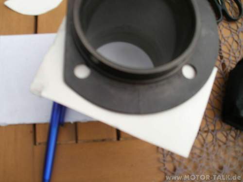

Ist mir auch schon passiert, da waren es aber nur 2 . Nur mal so eine Idee: Wenn an sich Bleche in der größe anfertig, die dann stramm zwischenschiebt, so daß die Wärme da wieder abgegeben werden kann. Falls es der berüchtigte 3. Zylinder ist, den mit dem anderen tauschen. Oder wie bei Dir, den mit dem 2. Zyl tauschen. Dann bekommt der Zyl direkte Frischluft aus dem Gebäse auf die Rippen.
