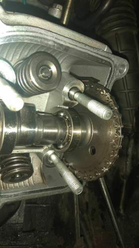

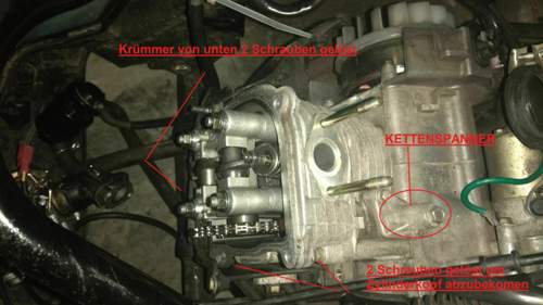

Vergesse den Kettenspanner nicht in deinen Arbeitsschritten.
Soll ich einen neuen Thread aufmachen, da ich bestimmt mehre Fragen zu einzelne Schritte habe?
Befinde mich vor dem Schritt, den Zylinderkopf abzunehmen.
Von unten habe ich den Auspuff (Krümmer genannt?) mit 2 Schrauben gelöst aber der sitz noch drauf. Ich müsste dann den kompletten Auspuff "3 Schrauben" an der Seite noch lösen, um ihn abziehen und zur Seite zu legen. Der Krümmer ist mit dem ganzen Auspuffrohr verschweißt also nur in einem Stück abnehmbar.
Kettenspanner: 3 schrauben - die in der Mitte hat eine Feder drin Ich habe alle 3 Schrauben abgeschraubt, bekommen aber den Kettenspanner nicht ab. Festgesetzt wegen dreck? Habe die 3 Schrauben wieder aufgedreht mit der Hand.
Zitat von hier:https://www.racing-planet.de/.../...NG%20ZYLINDERKIT%20NOCKENWELLE.pdf
uerst wird die zentrale Schraube gelöst und raus geschraubt. Achtung, darunter
verbirgt sich eine Feder, die leicht wegspringen kann. Dann entfernt ihr die beiden
Befestigungsschrauben und entnehmt den Spanner komplett.
ps: Also das ist festgesetzt mit dreck, löse die Schrauben und dann probiere das leicht abzubekommen.
Achja vorher die Die T-Markierung der Kurbelwelle positionieren, korrekt?
Suche mir gerade ein Video, hatte schon ein Video gefunden aber muss mir das besser einprägen oder auf Handy ziehen, da ich die einzelnen Schritte nicht mir auswenig merken kann. xD Flitze immer in den Keller und dann wieder hoch am PC. Habe morgen zum Glück frei, kann den ganzen Tag schrauben
