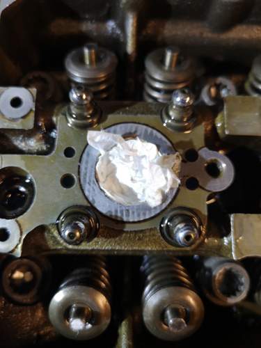

Beim Golf (75 ps , 1,4ltr. Code bca )meiner Tochter leuchtete die Motorkontrollleuchte. ADAC hat den Speicher ausgelesen und es wurden die Injektore angezeigt. Ich bin mit dem Wagen in die Werkstatt dort sagte man mir, dass die Injektoren oft angezeigt werden aber meist in Ordnung sind. Die Kompression wurde gemessen und der 1.Zyl. hat nur 4,5 bar. Durch die geringe Kompression kommt es zu Zündungsproblemen ,die der Klopfsensor bemerkt und als Fehler erkennt.
Da das Fahrzeug bereits 190 000 km runter hat, dachte ich an einen Motorwechsel ,weil der Wagen von der Substanz noch recht fit ist.
Meine Fragen:
Was sagt ihr zur Fehlerdiagnose ? Ist das schlüssig wenig Kompressiion und Zündprobleme ?
Welche Schwierigkeiten kann ich beim Motorwechsel mit der Wegfahrsoerre erwarten?
Es gibt Motore mit Abgasrückführung und ohne Rückführung. Ist das korrekt ?
Worauf sollte ich achten?

bei mir soll der der Motor endlich wieder montiert werden nachdem die Kolbenringe, Ventilschaftdichtung und zwei Kolben ausgetauscht wurden. Der Fließtest wurde ebenfalls durchgeführt.
Zwei Fragen habe ich ich noch bevor es losgeht:
Werden die Pleuelschrauben M8 x 1 mit 30 NM + 90° festgezogen und die Ölwanne mit 10 NM ?
Grüße von Carsten
Für M7 gibt es andere Werte aber bei M8 steht: 30 Nm + 1/4 Umdrehung (90°) weiterdrehen
Gilt für BCA und BUD
Die Ölwannenschrauben bekommen laut Repfaden 13Nm

eine Frage bzgl. der Hydrostßel habe ich. Einige lassen sich eindrücken andere sind nicht eindrückbar. Was meint ihr? Ist das Öl einfach nur aus den Stößeln raus und das erledigt sich bei Öldruck. Oder einmal neue Einsetzen? Ist wohl cleverer....
Img-20230218
Die hydraulischen Absturzelemente (genau genommen keine Stößel) sollten den Öldruck halten, geben sie nach ist da bereits Verschleiß sichtbar oder das Öl einfach schon rausgelaufen
Wenn du eh alles offen hast und dabei bist, austauschen - sagt mein Bauchgefühl
Alles klar. Wäre ja auch Quatsch. Da verbaute ich jetzt neue.
