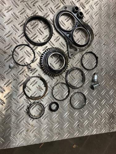

Ich habe mir vor 4 Wochen auch einen 3,0 TDI mit Handschaltung von Privat gekauft.
Bei der Probefahrt war alles gut und hab das Ding gekauft.
Am nächsten tag ins kalte Auto gesetzt und zack der 2te Gang geht nicht rein.
Wenn er bissl warm ist gehts.
Das hab ich mir 2 Wochen angekuckt und dann einen Ölwechsel gemacht.
Das Öl war voll mit Metallabrieb.
Habe dann 75W90 eigefüllt.
Es wurde nicht besser und dann erst habe ich auch den Lagerschaden vom Getriebe gehört.
Habe den Verkäufer kontaktiert und der meinte: “Ja ja,da ist Molebdänöl drin.“
(Damit kaschiert man z.b. Lagerschäden,siehe die Getriebe aus Eb** )
Das Ende vom Lied ist,das Auto hängt seit 2 Wochen auf der Bühne und das Getriebe liegt beim Instandsetzer.
Teile sind nicht mehr oder nur sehr schwer Lieferbar.
Bis jetzt stehen 4000,-€ im Raum.
Es ist ein JMJ Getriebe mit 154000 Km.

Hallo.
Mein Getriebe ist wieder da.
Ich habe bemerkt das die Einstellung das A und O ist.
Ich habe bestimmt 3 Stunden rum probiert bis alles passte.
(Grundeinstellung laut Elsa)
Das nervigste ist aber das die Mittelkonsole komplett raus muss.
Getriebeöl ist jetzt ein 75W90 GL5 und eine Tube
Gear Protect drin.
Die Kosten haben sich am Ende auch im Rahmen gehalten.
Ich habe 1722,- bezahlt.
An der Stelle erstmal vielen Dank an Ricardo. 🙂
1722€ inkl. Welchen Leistungen, was wurde da genau gemacht?
GL5 geht in Ordnung. Gehört ja auch Standardmäßig rein.
Inzwischen heißt es etwas anders: Castrol Transaxle Manual 75W-90.
Wozu soll das Additiv gut sein?
Das Additiv soll die Scherkräfte besser ab können.
Und eigentlich nur fürs gute Gefühl.
Getauscht wurde nur das Notwendigste,Lager geprüft und das Getriebe wurde gereinigt.
War ja nicht viel defekt.
Also wurde Kupplung, ZMS oder Ausrücklager nicht getauscht?
Hab ich alles selber gemacht und getauscht.
Da waren nochmal ca. 800€ fällig.
