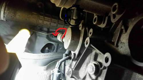

Guten Tag,

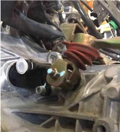

Auch ich hatte letztens einen A6 4F 3.0TDi Handgeschalten mit besagtem Problem, dass der 2. Gang bei hektischem zurückschalten nicht reingeht und die Ursache gefunden.
1. Konnte ich es reproduzieren AUCH im STAND. Wenn man den Ganghebel zu weit/zu stark nach links drückt sperrt es in Richtung des 2. (Genau dies macht man ggf. in der "Hektik") Somit war klar, dass das Problem nicht mit Fahrmanövern/Drehzahlen/Synchroneinheit zu tun hat.
2. Unter der Bühne hat sich gezeigt, dass das Schaltgestänge einfach zu viel Spiel hat und "dem Getriebe zu ungenau ist".
Das Schaltgestänge besteht aus den zwei nach vorgehenden Schubstangen + einer Quer dazu.
Entscheidend ist die linke nach vorgehende + die Verbindungsstange quer dazu mit den Lagerungen.
3. vorübergehende Abhilfe: Halteblech auf der rechten Seite der Querstrebe raus und auf die Oberseite geschraubt damit ich tiefer kam. Man kann ja testweise Unterlegscheiben probieren um zu sehen in welche Richtung es sich entwickelt bzw. besser/schlechter wird. Siehe Bild (Technische Zeichnungen könnte ich anfügen darf man aber nicht oder? z.b. aus 7zap?)
Richtige Instandsetzung: Tausch der Gestänge + Lagerungen:
  • Dazu muss die gesamte Mittelkonsole raus (da dort angeschraubt)
  • Tunnelstreben/Wärmeschutzbleche/Abgasvorrohr/Kardanwelle (da sonst kein Platz)
  • Dann einstellen des Schaltgestänges.
Hoffe damit ggf. jemandem geholfen zu haben.
LG KT
Rechte vordere Schaltgestängelagerung

Hallo zusammen, habe seit einiger Zeit auch Rätselhaftes an meiner Schaltung. Habe die Kulisse zwar mal nach gestellt, was auch glaube ich erstmal besser war. Aber eben jetzt nicht mehr. Dieses laute schalten im Stand was oben beschrieben wurde kann ich bestätigen, habe mal diesen Schaltkugelkopf mit der Hand quasi hin und her bewegt. Was mir ein wenig komisch vor kommt ist folgendes.....
Ich gleube dass, diese kunstoffkugel am gestänge irgendwie ausgeleihert ist, mir kommt es so rüber als ob da viel zu viel Spiel ist???

Wenn du meinen Betrag incl. den Reparatursatz gelesen/gesehen hast, wirst du feststellen, dass der Reparatursatz genau diese Plastikkugel betrifft.
Falls du mit der Hand direkt am Getriebe an diesem Kugelkopf drab warst, kannst du ja selbst beurteilen ob/wie ausgelutscht es ist.

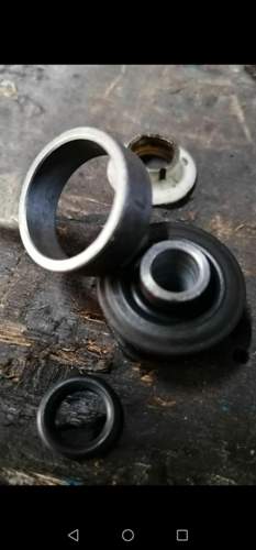

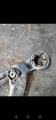

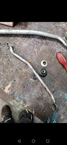

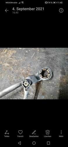

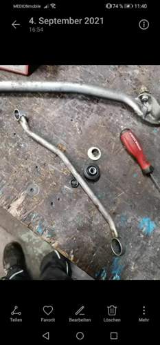

@kurt T. Also habe heute mal wie oben abgebildet. In der Hand gehabt, das Teil ist völlig ausgeleihert! Die Verbindungsstange zur linken Seite hin, würde ich sagen soweit okay, bis auf die gummi Tülle wo die schraube durch geht. Jetzt wäre meine Frage, wie genau hast du es gemacht, die gesamte Kulisse getauscht? Weil dieses Kunststoff kugelgelnk gibt es ja als Ersatzteil. Glaube das es daran liegt.
An alle die es noch treffen wird.
Habe das Problem am Wochenende mal unter die Fittiche genommen.
Eins vorab, kommt lieber nicht auf die Idee so wie ich, es im eingebauten zustand zu wechseln.....
Keine Chance, da die Kunststoffführung, also der haltering davon eingepreßt ist.Allein die dicke Kugel, selbst wenn man diese so raus bekommt was echt fraglich wäre. Kommt der Spaß beim einbauen... :) An sich ist es keine große Sache. Mittelkonsole ausbauen, da die Schaltstange abschrauben, am Getriebe ebenfalls mit ber 13 ner lösen sowie die kleine strebe die Rechts über das Getriebe verlegt ist. Habe dafür nur die kleinere Unterfahrschutzabdeckung gelöst. Geht relativ unbproblematisch.
Dann habt ihr die Schaltstange vor euch und könnt alles ganz entspannt wechseln. Hänge mal ein paar Bilder an.
Also nach Wechsel und Schaltung einstellen, lässt der gute sich wunderbar schalten und der zweite Gang macht überhaupt keine Probleme mehr. Die Kunstoff Schaltkugel Aufnahme, so nenne ich diese jetzt mal. War völlig in die Jahre gekommen und hatte viel zu viel Spiel.
Da ich Samstag Abe d bzw. Noch Sonntag dran war, konnte ich leider nicht auf ein vllt neues Teil zugreifen. Und zwar, schaut euch die kleine strebe an, die gummi lagerung hat auch finde ich viel Spiel, also habe ich zwei o Ringe mit eingebaut damit das auch kein Thema mehr ist.
Das letzte Bild ist dann fertig gewesen.
Aber eine Sache bleibt nach wie vor, der Schaltknauf ist ordentlich am schaukeln, wenn z. B. Gas ging. Also irgendwie sehr in stabil.
Oh sorry die Bilder sind leider sehr doof gelungen. Stelle die nochmal rein. Vielleicht kann ja ein Modi die ersetzten.
