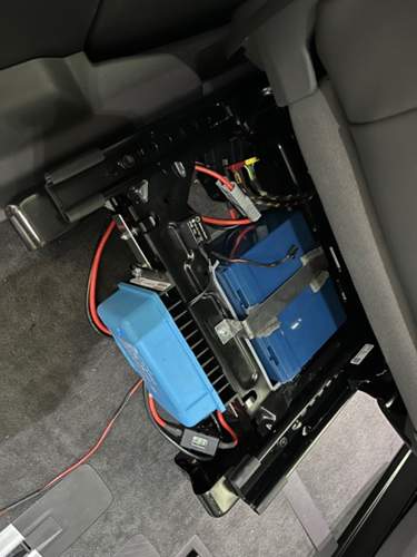

ich habe eine LiFePo Batterie mit 40Ah eingebaut, unter dem Fahrersitz, mit victron Ladeelektronik! richtige Ladekurve, funktioniert auch als Trennrelais! Wird für den Kühlschrank benötigt!
Hi, hast du es über VW Werkstatt wegen Garantie gemacht? Lädt sich die zweite Batterie von LIMO, musste was programmiert werden oder wurde eine zweite Batterie schon vorgeplant - passendes Steuergerät und Batteriemanagement?
Hat jemand anderer auch eine Zweitbatterie eingebaut?
Über Details und Fotos werde ich mich sehr freuen :)

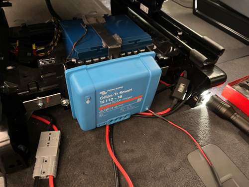

anbei die Fotos von Kühlschrank, Zweitbatterie und Ladeelektronik! selber eingebaut!!! 40Ah LiPoFe Akku, kein Gasen, kein ausrinnen,
VW Werkstatt... da kann ich nur lachen... die sollen einmal die eigene Elektronik in den Griff bekommen!
Victron Ladeelektronik funktioniert perfekt, mit Handy app zum Feinjustieren! Manual kann jeder herunterladen, erklärt vieles! Kabel entsprechend hochwertig mit Teflonisolierung, professionelle Steckverbinder, 2 Löcher im Sitzgestell waren notwendig für die Batteriehalterung, alles übrige lässt sich locker wieder ausbauen! mühsam war es die Hauptbatterie zu finden, damals im Juni 2022 hatten auch die VW betriebe Keine Ahnung, eigentlich ist es eine Frechheit wie die Batterie eingebaut ist! Um zur Batterie zu gelangen muss die Fahrersitzkonsole ausgebaut werden!!

@wiho11 Es ist sehr schön und ordentlich geworden, toller Kühlschrank!
Der Victron Orion-Tr 12/12-18 gefehlt mir auch :) Hast du auch Bilder mit der Hauptbatterie?
spannend ist das ganze bei der Montage, da ja die Hauptbatterie abgeklemmt wird, Batteriemasse ist bei Fahrersitzgestell mitgeschraubt!
Beim wieder unter Spannung setzten, dauert es gute 10 min bis alle Systeme korrekt hochgefahren sind, in der Zwischenzeit Unmengen an Fehlermeldungen!

ja, natürlich gibt es im Motorraum Möglichkeit zum anklemmen um Starthilfe zu geben oder Batterie laden!
ich wollte aber für meine Zweitbatterie kein entsprechend starkes Kabel durch die Trennwand vom Motorraum in den Fahrgastraum bis unter den Fahrersitz verlegen! So bin ich mit weniger als 75 cm Kabellänge ausgekommen!
Hauptbatterie Wechsel ist natürlich eine Frechheit!! und für 99% ein Werkstatttermin!
Und ja, hätte VW eleganter lösen können!
Andererseits natürlich der Schwerpunkt weiter unten! Auch ein Beitrag zum verbesserten Fahrverhalten!!
