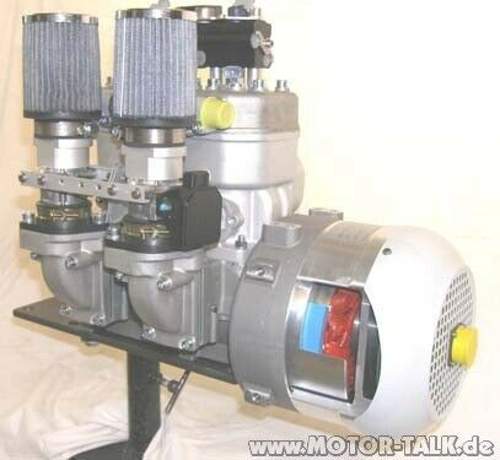

das ist doch mal n schönes Ding!! (siehe anhang)
rechts ist ein großer Generator zur Stromerzeugung oder? Wozu braucht man son fettes Teil bei nem Flugzeugmotor?
schade nur, dass der Verbrauch nicht angegeben ist.
Technische Daten
Bauart Zweizylinder-Zweitakt (Reihe)
Hubvolumen 625 cm3
Hub 69 mm
Bohrung 76 m
Max. Leistung 45 kW (62 PS) bei 6500 1/min
Angabe mit 90°C Kühlmitteltemp.
Max. performance 45 kW (62 HP) at 6500 rpm
Max. Drehmoment 67,5 Nm bei 6000 1/min
Gemischbildung Direkte Gemischeinblasung (Orbital)
Zündanlage CDI programmierbar
Generatorleistung 250W,
Kühlung Flüssigkeitskühlung
Schmierung Getrenntschmierung
Masse 30 kg mit Schalldämpfer, Anbauteilen und Wasser im Motor
Starteinrichtung Reversierstarter
Drehrichtung Gegenuhrzeigersinn, Blick auf Abtrieb
Motor

Orbital ist wohl der Name des Herstellers.
http://www.orbeng.com.au/index.htm
http://www.flexdi.com/index.asp
http://www.motorlexikon.de/?I=1640
Es geht tatsächlich um Direkteinspritzertechnik, um einen Motor für alle Brennstoffe zu entwickeln.
Der im Anhang gezeigte Motor dürfte aber eher als Bootsantrieb dienen. Von Flugmotoren ist nicht die Rede.

Der Generator sieht bestimmt nur groß (Großer Umfang) aus oder beinhaltet gleich noch den Anlasser . Dann fehlen aber Angaben - da die 250Watt sich nicht auf einen evt. Anlasser beziehen .
