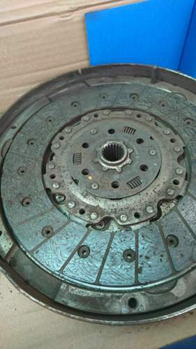

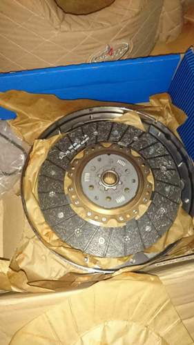

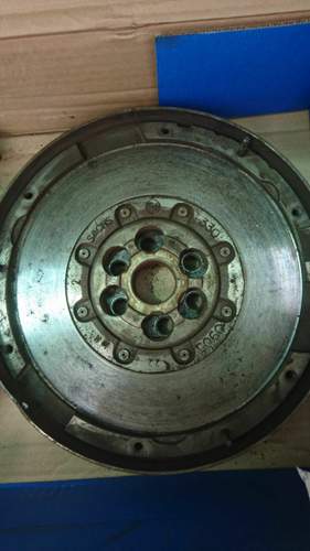

Ja das war richtig Glück Opel wollte schon alleine für das zms 900 Euro und 600 für den Kupplungssatz.
Hab mir die Alten Teile noch mitgeben lassen.
Die Kupplung sieht noch ok aus ist aber schon weit runter für 200000km das zms hat sich verkeilt und bewegt sich nicht mehr und das ausrück Lager ist total ausgeschlagen.
