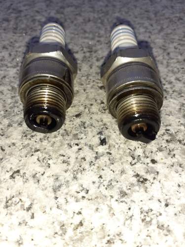

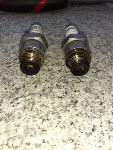

Das Zündkerzenbild bestätigt es, Zündkerze 1 & 2 sind patsch nass.
Kerzen bei Zyl 3 & 4 schön rehbraun.

Zündkerze 3&4
Zündkerze 1&2

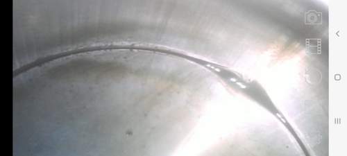

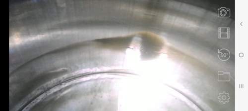

- Zündkerzen augetauscht gegen originale "alte" neue: Elektrodenabstand auf 0,6mm eingestellt
- Brennraum mit Endoskop Kamera besichtigt: ein paar bisschen Öl ist vorhanden im Brennraum, wenn man den Motor von Hand dreht drückt es aber nicht durch die Kolbenringe durch o. ähnliches. Siehe Fotos
-> Motor sprang schneller an und qualmte nicht, habe dann eine Probefahrt gemacht: Motor fuhr sehr gut, beschleunigung etc. genauso wie zuvor. Unterschied der mir aufgefallen ist: Der Motor ist allgemein leiser geworden.

Jetzt nach Abkühlung für den Motor habe ich mal geschaut.
ALLE 4 Kerzen sind nun Trocken und Rehbraun!!
So wie es also seien muss.
