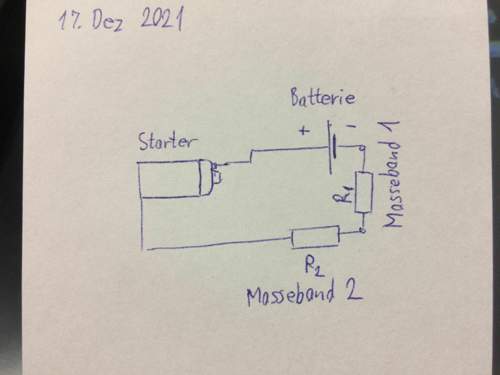

Ja, dann ist wohl irgendwo eine Unterbrechung. Da hilft nur messen/suchen.
Den Anlasser überholen, wie @GLI empfiehlt ist sehr ratsam, zusätzlich könntest Du das zum Getriebegehäuse führende Masseband überprüfen:
1. Ein Mulitmeter- ohne ein Solches ist man bei diesen Problemen ein besonders armer Teufel- mit einer Tastspitze am Motor und der Anderen an der Masse der Karosserie verbinden- der Stoßstange beispielsweise.
2. Starter betätigen; was jetzt an Potentialdifferenz gemessen wird fällt an dem erwähnten Massekabel ab und fehlt folglich dem Starter- R2 in der Schaltskizze.
Nicht selten sind diese Massebänder, die in korrosiver Umgebung verborgen ihren Dienst tun, keine guten Leiter mehr...
Viel Erfolg bei der Fehlersuche und liebe Grüße aus dem fernen Wien
Inschinehr
Schaltschema Starter

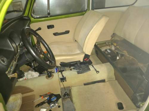

am 18. Dezember 2021 um 8:53
Anlasser
Das Kabel vom Anlasser-Schalter am Zündschloss ist über zwei Steckverbindungen zum Anlasser-Magnetschalter geführt, die auf sicheren Kontakt zu überprüfen sind:
  • unter der Rücksitzbank (einfach)
  • hinter der Schalttafel (achtfach)
Öldruck-Kontrolllampe
Das Kabel vom Öldruck-Schalter am Motor ist über eine Steckverbindung achtfach unter dem Armaturenbrett zur Öldruck-Kontrollleuchte im Kombi-Instrument geführt, die auf sicheren Kontakt zu überprüfen ist:
  • hinter der Schalttafel mit Abzweig zur Brems-Kontrollleuchte
Massepunkt Schalttafel hinter dem Radio
Hier werden u. a. aufgesteckt:
  • Scheibenwischer
  • Frischluftgebläse für den Innenraum
  • Radio
