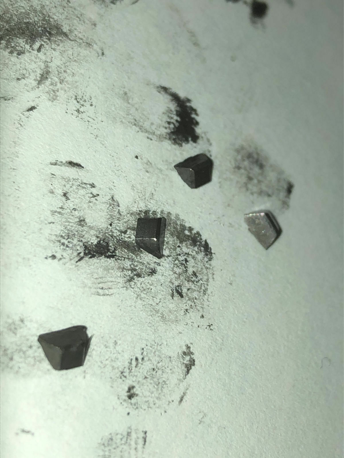

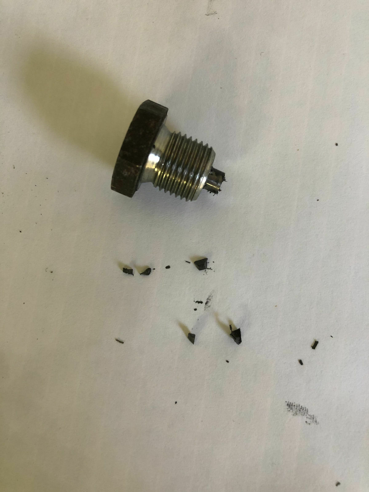

Gestern wollte ich ein Ölwechsel machen, und fand dann an dem Magneten der Ölablassschrsube Metallsplitter.
Eindeutig als Zähne eines Zahnrad o.ä zu erkennen.
Was mich nun verwundert, die Stücke welche ich fand sind sehr klein und haben eine Form von 90° so wie eine Pyramide, deshalb schätze ich, wird das kein Zahn vom Getriebe sein.
Vielleicht hat hier einer ne Ahnung was das sein könnte.

Könnten das Teile der Kupplung sein?
Alles normal bei einer Italo. Vermutlich Ölpumpe. Bald hat sie's hinter sich.
Zähne sind das wohl wirklich nicht. Ich denke da an die Mitnehmer von einem Zahnrad oder die Schaltklauen.
Da wirst du nicht um eine genauere Untersuchung- sprich öffnen- des Motors herumkommen. Fang am besten bei den Deckeln an, Kupplung kannst du dann schon sehen.
So fahren ist ein echtes Risiko, im schlimmsten Fall blockiert das Getriebe
Sieht sehr nach den nicht genannten Zahnradspitzen aus,...
Getriebeöl... was kann da alles drin sein ?
Keine Ahnung, von welchem Bauteil die Späne kommen.
Sind aber relativ groß. Kann gut sein, dass im Gehäuse noch mehr zu finden ist.
Ich würde sagen, reinschauen lohnt sich.

Schaltklauen dachte ich mir auch, aber auch dafür sehen mir die Splitter fast zu klein aus?
Allerdings alles nur Vermutungen, ich hab von der Materie nicht so die genaue Ahnung.
Bei der Dorsoduro teilen sich doch Motor und Getriebe das Öl, oder?
Vielleicht die Späne gar nicht aus dem Getriebe, wie der Yami schon geschrieben hat.
Sieht für mich auch nicht so aus. Dafür sind sie zu klein. Zahnräder im Getriebe sind viel dicker.

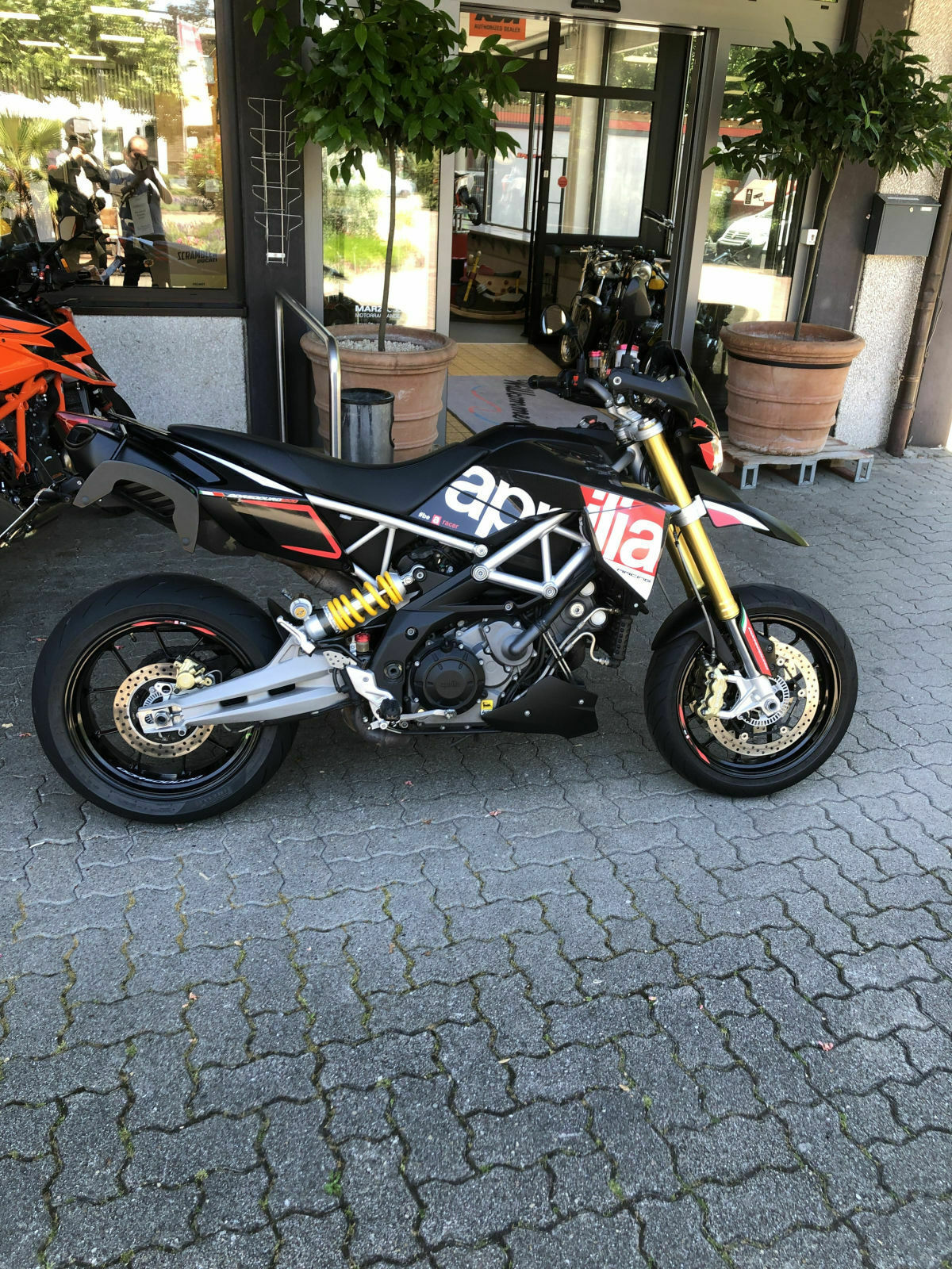

Hier mal ein Foto meiner Dame.
Dorsoduro
Ein Kreislauf, getrennt ist das nur noch bei Fossilien wie den älteren BMWs, Moto Guzzi und Harley Davidson.
Wenn so Teile ein paar mal durch das Getriebe gelaufen sind, können die schon an Größe verlieren.
Hast du das Motorrad gerade erst gekauft? So ein Schaden müsste sich doch beim Fahren bemerkbar machen, schwer zu schalten, Gangsprünge, Geräusche.
Was mich wundert ist, dass die Dinger auf Bild 4 so schön gleichmäßig sind. Anlasserfreilauf prüfen!!
