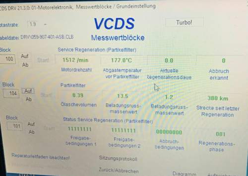

Hallo zusammen habe eine frage habe versucht zwangsregeneration duruchzuführen aber nach ca 5 oder 10 min hat das abgebrochen könnt ihr mir bitte helfen???

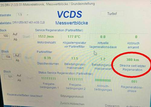

Warum willst Du eine Notregeneration machen ? Die letzte Regeneration ist erst 380 km her ?
Außerdem ist Deine Abgastemperatur zu niedrig für eine Regeneration !

Die Regeneration bricht ab, weil der Beladungswert unterschritten wird. D.h. es gibt nichts mehr zu regenerieren. Der DPF ist mit 0,39 Beladung auch bald voll und muss professionell gereinigt werden. Mit Zwangsregeneration kommt man da nicht weiter.

Und wieso hat er 380 km vorher noch regeneriert ??
Es wird ein Parameter nicht erfüllt worden sein... (sieheAbgastemperatur)

Weil der Beladungswert 380km vorher logischerweise eine Regeneration während der Fahrt angestoßen hat. Warum sollte er Zwangs-regenerieren, wenn der Beladungswert jetzt bei 1,2 steht?
Also was heisst das jetzt?
Es heißt, du sollst nicht unnötig eine Zwangsregeneration starten, da das Auto eh von selber alle 300-400 km regenerieren wird. Irgendwann wird die DPF Lampe angehen und diese Regenerationszyklen zunehmen. Spätestens dann sollte der DPF raus und gereinigt werden.

Das hab ich ihn ja auch gefragt...spielerchen machen schadet mehr als es hilft...
Regnerationen können von 1000-1200 km auseinander liegen... je voller der DPF wird, desto öfter wird er regenerieren.

Genau... einfach in Ruhe lassen !
Ich habe meinen ersten DPF schon 380 000 km drin... ohne zu leeren oder zu tauschen. Immer noch Original der erste !
