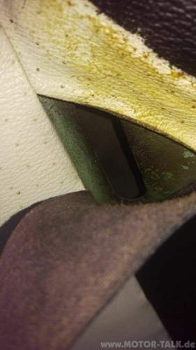

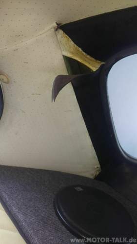

Nun ist mir heute aufgefallen das sich auf der linken Seite die Verkleidung gelöst hat, und siehe da: Öffnungen. Von der Form und Anordnung genau die, die ich oben beschreiben habe.
Jetzt hatte ich die Idee mir die Blenden für die Öffnungen zu holen, und mit einem Teppichmesser die Öffnungen in die Verkleidung zu schneiden.
Frage ist: Passen die Blenden in die Öffnungen an meinem Wagen?
Blenden: http://de.hoffmann-speedster.com/.../...lueftungsblenden-innen-schwarz
Bilder der gefundenen Öffnungen im Anhang.

also ich hatte nur Drei gezählt bzw. gefühlt. Hm dann gucke ich morgen nochmal genauer bevor ich mir was falsches bestell.
Was ich nicht verstehe ist, warum VW über die Öffnungen ein meiner Meinung nach luftundurchlässiges Material drüber zieht...

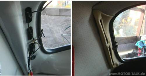

Da ist bei Dir sicher mal was geändert worden nachtäglich. Ab Werk gab es Entlüftungsblenden, die über den Öffnungen saßen. Farbe war (wolken)weiß. Die zerbröseln im Lauf der Jahre gerne.
Falls Dein 02 nach 8/71 gebaut wurde, dann kann es sein, daß er die 3 Öffnungen hat, weil schon MJ ´72. 😉
Das die Blenden (im Bild) mit dem gleichen Material wie der Himmel bezogen sind, ist in der Serie nie eingeflossen. Scheinbar wurde das nur für Werbezwecke gemacht.
Meiner ist wie gesagt 7/71 also vor den Werksferien. Das auf dem Bild sieht ja sehr interessant aus. Also mal gucken was ich mache... Morgen erstmal checken wie viele Öffnungen da sind, dann mal weiter sehen.
links ist Baujahr 1970 ohne Verkleidung (aber nicht ganz sicher, was für ein Häuschen und ob Repro) und rechts ist Baujahr 3/1971 original, mit Verkleidung, und mit den besagten leicht bröselnden Teilen, die im Original nicht mehr zu bekommen sind. Angeblich wurde nun eine Neuauflage herausgebracht. Weiß aber nicht, ob das was taugt.

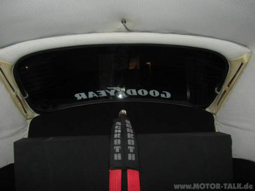

Tiffy ist garantiertes echtes unverändertes Baujahr 3/71 (mit Nachweis) und sieht halt so aus, wie sie aussieht. Vielleicht sind ja unter den porösen Teilen 4 Löcher nach draußen. Kann ja sein. Hab da noch nie nachgeschaut und ich werde diese porösen Teile auch deswegen nicht runtermachen😉
Die Hosenträger-Gurte in der Mitte sind natürlich nicht original. Is klar, oder.
Gruß Walter
Und eiskalt die Antenne durch den Himmel gebohrt.
Also, habe tatsächlich 4 Öffnungen an jeder seite. Dann begebe ich mich mal auf die Suche nach diesen Plastikteilen. 🙂
