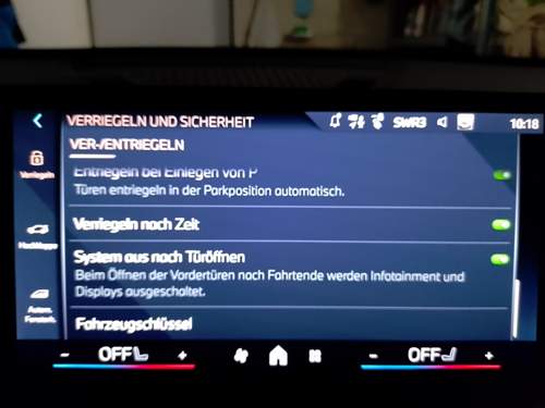

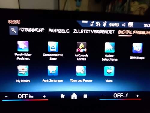

Ich habe mal etwas rumgespielt, da ich Zeit hatte. Im Fahrzeugmenü " Türen und Fenster" gibt es den Punkt " verriegeln nach Zeit".
( Siehe Fotos).
Den habe ich mal rausgenommen.
Werde es mal ausprobieren.
Img-20240128
Img-20240128
Der Menüpunkt sollte eigentlich nur greifen, wenn nach dem Öffnen per FB keine Tür geöffnet wird. Dann sperrt das Fahrzeug wieder zu. Vermutlich war das bei dir nicht der Fall (da beide Schlüssel im Fahrzeug waren). Ich habe aber bei OS9 den Verdacht, das hier gelegentlich das Fahrzeug selbstständig im Ruhezustand einen Reset macht (weil einige Einstellungen manchmal verloren gehen) und vielleicht kommt es dann zu der Situation das die Einstellung das Auto zusperrt.
