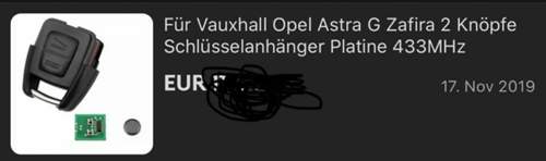

Das heißt ich kann einen gebrauchten Schlüssel kaufen und den ans Fahrzeug anlernen? Also die FFB? Ich brauche ja nur die Funkfernbedienung.
Woran erkenne ich das es ein Bosch Sender ist ? Gibt es da ein Merkmal?
https://www.ebay.de/itm/184065072126

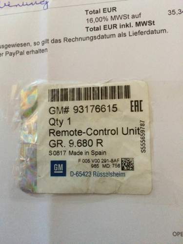

Ich bin mit der KBA-Nummer im Netz suchen gegangen. Hat aber auch erst im 3. Anlauf funktioniert. Kannst du mal ein Bild von deiner Verpackung hochladen? Bzw. das ist meine. Falls du die gleiche hast und sie nicht schon zurück geschickt hast würde ich sie nehmen.
Themenstarteram 7. August 2020 um 15:50
@Addi49 schrieb am 7. August 2020 um 15:33:19 Uhr:
Leider habe ich die von der Verpackung nicht mehr :( ich hab eben Bei eBay geguckt aber da steht nur das was aufm Bild ist
Kannst du sie denn zurück geben? Dann mach das. Wenn nicht probiere ich, ob sie bei mir funktioniert.
