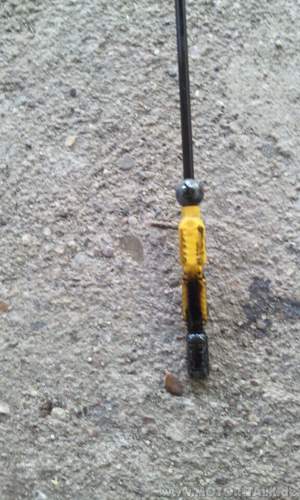

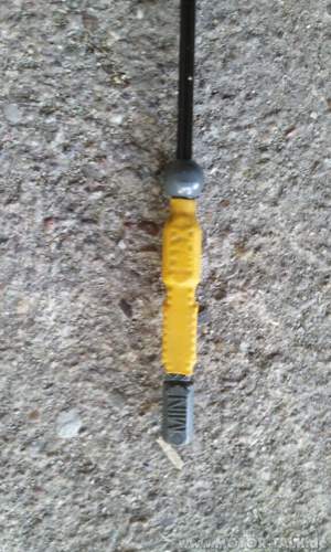

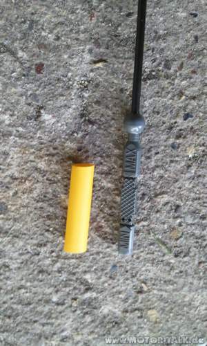

Hier die Bilder dazu... einfacher Schrumpfschlauch ausm Baumarkt, hätte mir zwar nen weißen gewünscht aber der war nicht in der passenden größe in der Tüte.
Er sollte auf jeden Fall "saugend" rauf geschoben werden damit er sich gut zusammen ziehen kann beim erwärmen. Man kann nun sogar das "MAX" wieder lesen.
Hoffe es hilft weiter....
mfg Senti

Hallo Senti
der Schrumpfschlauch ist aber Öl fest? :confused:
nur zur Sicherheit nicht das der sich auflößt und in den Innrereien verschwindet!;)
gruß
Rapi

Sehr gute Idee.Eine Frage dazu:Kann sich der Schrumpfschlauch durch das heiße Öl wieder lockern und in die Ölpumpe geraten?

Ich habe ihn so gewählt das er schon recht stramm rauf ging.... und er hat sich richtig fest um den ÖlStab gelegt.
Das die Temperaturen des Öl`s ausreichen um ihn wieder zu locker denke ich nicht... kann ich aber heute Abend genauer sagen.... bei den Temperaturen kann man sowas gut testen !
Vor die Ölpumpe kann eh nicht kommen da unterhalb ja (so kenne ich es) immer noch ein Sieb sitzt.
