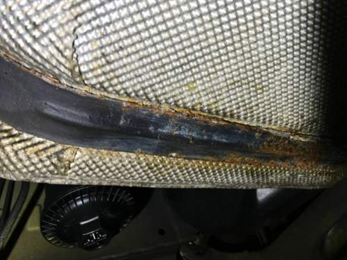

hatte gestern meinen Astra wieder mal auf der Bühne.
Bisschen erschrocken war ich schon, Motorträger schon stark angerostet, Haltbänder Tank, Hinterachse, alles schon stark angerostet.
Karosse selber so gut wie keinen Rost
Das Auto wird auch im Winter regelmäßig gewaschen und steht immer in der Garage, wie schauen Eure Autos so aus?
Ich werde jetzt mal die Problemstellen nacharbeiten und dann konservieren
vg

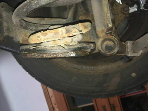

anbei die Bilder, wie gesagt besonders auffällig finde ich Anbauteile wie Tankbänder, Achsen,Lagerböcke

Was ist denn auf dem 2. Bild zu sehen? Das rundliche Teil mit der Feder .... sehr sauber übrigens.

das ist ein Bremssattel von der HA, den hab ich neu gemacht, in dem zuge sind diese Fotos entstanden

Ich frag mich wo du rumfährst. Sieht achon so aus als würde der öfter Salz, Waldwege und Wiesen sehen. Ist die Garage schlecht belüftet?
... es gab Zeiten da konnte man Autos mit 10Jahre-Plus schon zusammenfegen ... So wirklich wild sieht das jetzt für das Alter nicht aus.
ja bei uns wird schon extrem mit Salz "gearbeitet". Ich denk Seilfett wird es (hoffentlich) bringen 😉.

Nochmal 10 Jahre ist aber optimistisch 🙂. Die Spannbänder vom Tank sehen ja noch gar nicht so schlecht aus. Die dürfte wohl auch fast am schnellsten gewechselt sein, wenn sie mal hinüber sind. Bei meinen Bänder ist gar keine Beschichtung mehr drauf und sind vollständig am rosten. Den Spurstangen passiert nichts weiter.
Die Federn werden irgendwann brechen, sehen bei mir auch nicht besser aus.

Seilfett auf bereits rostigen Stellen anzuwenden ist glaub ich keine so gute Idee, weil es nicht ausreichend kriechfähig ist.
Ich habe die rostigen Stellen mit der Drahtbürste grob entrostet und dann mit Owatrol - Öl drüber. Nach dem trocknen noch mit Sikaflex eingeschmiert.

Seilfett ist dauerkriechfähig, klebt wie der Teufel, ist super geeignet um gerade an bereits angerosteten Stellen angebracht zu werden und ist selbstversiegelnd. Dazu noch 100% saürefrei - in der alpinen Nachbarschaft DAS mittel der Wahl.
