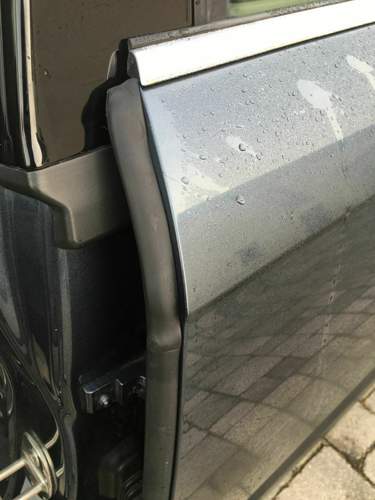

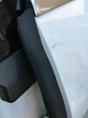

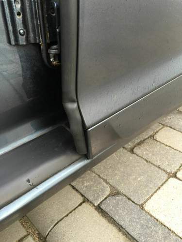

Dichtungen sind mit etwas biegen und kürzen gut anzubringen. Bin noch nicht gefahren und oben sowohl als unten braucht es etwas feintuning. Oben weil die dichtung sonst von der vorderen tür gequetscht wird (und deshalb festgehalten beim öffnen der hintere tür.) Und unten weil unser falz an der tür nicht soweit runter geht.
Edit
Geht am pc doch etwas leichter als im App 😁
Was meinst du mir Feintuning? Abgeschnitten? Sind die Gummis jetzt gesteckt? Meine kommen auch noch diese Woche...

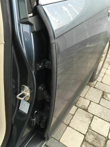

Einfach draufgesteckt und oben in der richtigen höhe angebracht. Unten abgeschnitten, erst noch etwas zu lang gelassen, da muss ich schauen wie lange ich die lasse. Evt klebe ich die noch leicht.
Aber dadurch dass in dem gummi so eine alu(?) leiste steckt, kann man die gut biegen und zusammendrücken, falls der nicht so hält wie man will.
Hab meine heute auch bekommen, und gleich mal angebracht.
