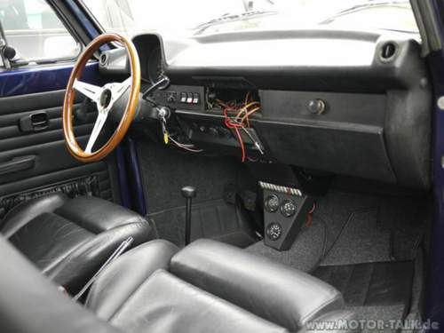

Ich habe mir eine Konsole aus GFK-Matten/Spachtel gebaut, die unterhalb des Handschuhfachs auf der Beifahrerseite sitzt (siehe Foto).
oder hier noch: http://www.pixum.de/int/img.php?...

Sado-uwe sieht gut aus (und sehr stabil) dein Amaturenhalter.
