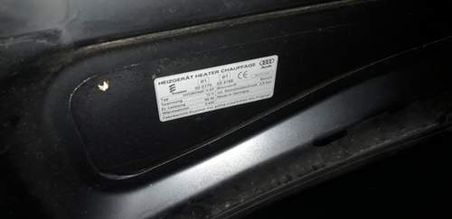

in einem Diagnoseprotokoll habe ich nun die genaue Bezeichnung meiner Standheizung gefunden:
18- Standheizung
8R0265105
Standheizung
Codierung lang
Betriebsnummer 06325
8R0265105
H11
0110
Viele Grüße
Jürgen
Und den Aufkleber an der Motorhaube habe ich nun auch gefunden :-)
Die Reparatur kostet ja mit den Teilen richtig viel Geld. Da werde ich das wohl bei dem Auto (Bj. 2009) nicht mehr machen lassen. Oder gibt es hier im Forum jemand im Kreis Stuttgart, der das "günstiger" machen kann?
