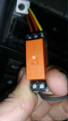

@derSentinel ja ich hab ja ein Relais mitgeliefert bekommen...nur schaltet der Taster nicht...ach - so ne Kacke auch. Da gibst knapp 70€ aus für so nen Schalter und dann bekommst etwas was nicht richtig funzt und man bekommt NULL Support...zum Kotzen sowas...
Es futzt schon... die Schaltung ist nur etwas komisch. Musste mich da auch erst schlau machen.
Was hast Du denn mitgeliefert bekommen ? Bild ?
@derSentinel hab nun neue Elektrik zugesandt bekommen - mal sehen obs nun funzt...

Ich bräuchte mal eure Hilfe, ich hab mir auch diese coolen Taster/Schalter gekauft. Ist jetzt zwar schon eine Weile her, aber ich komme erst jetzt dazu sie einzubauen.
Zu meinem Problem, wie schließe ich die Kabel richtig an, ich möchte damit meine Audi Ringe ein und ausschalten. Muß der kleine schwarze Stecker angeschlossen sein, um das zu testen?
Ich wäre euch sehr dankbar dafür.
Das kabel was dabei ist dient nur für die Beleuchtung des Taster... Kannst es auch weg lassen aber dann ist er nicht beleuchtet
Moin Sentinel,
Dankeschön dafür, aber wie schließe ich die Kabel an den Schalter (siehe Bild) richtig an? Die kabelfarben auf dem Bild helfen mir ehrlich gesagt nicht sehr weiter.
Moin Sentinel,
Du hast dir doch auch die Schalter von Carstyle eingebaut, und davon hab ich auch einen. Nur ich weiß leider nicht, wie ich es anschließen soll. Vielleicht kannst du ja mal heute Abend kurz nachschauen, wie du es bei dir hast.
Würdest mir echt helfen damit.
