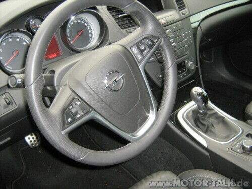

Habe heute mit Hilfe meines OP-Com und der aktuellen Software einige Einstellungen im IPC verändern können. Die Sachen standen ja zu Anfang in der Betriebsanleitung, liessen sich aber vom FOH nicht aktivieren. Aber seht selbst...

natürlich habe ich mit dem OP-COM schon in den anderen Steuergeräten geschaut ob man da irgendwas nützliches aktivieren kann. Beim Insignia ist es bislang aber so das ich bis auf das Anhängermodul (TIM) nichts gefunden habe wo man per Variantenkonfiguration etwas verändern kann.
Bei den anderen Steuergeräten kann man bislang nur die Hardwaredaten, evtl. Stellgliedtests sowie Istwert-Anzeigen darstellen.
Ich hoffe da kommt in Zukunft noch mehr. Ich weis nicht woher die OP-COM Programmierer ihre Daten zu den Steuergeräten bekommen. Vielleicht fehlen denen halt noch zahlreiche Infos darüber.
