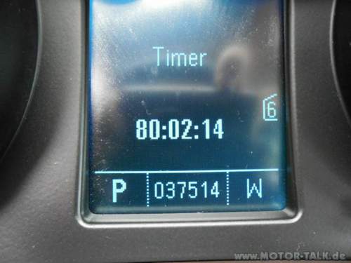

Themenstarteram 10. Oktober 2011 um 16:22
Habe heute mit Hilfe meines OP-Com und der aktuellen Software einige Einstellungen im IPC verändern können. Die Sachen standen ja zu Anfang in der Betriebsanleitung, liessen sich aber vom FOH nicht aktivieren. Aber seht selbst...
Dsc-1484
Dsc-1486
Dsc-1487

Kann ich nicht bestätigen, DVD800 MY11 neueste Updates (sowohl per CD als per MDI) - kein Kompass...
Mein Radio hat noch Vers. 8.13 und den Kompass schalte ich über op com Gerät frei .
Wie gesagt freischalten kannst alles, nur wirst du nur zwei -- haben, kein Kompass...

Original geschrieben von gott in rot
dort werden nur die Himmelsrichtungen in Buchstabenform angezeigt :)
Sprich wenn du nach Norden fährst steht da ein N
... und warum steht bei dir dann ein "W" ;-) ...
Ich behaupte mal das Bild stammt von einem Buick Regal. Bei dem geht´s ja. Der Insignia hat jedenfalls rotes Hintergrunddisplay es seitdem man hat am DIC gebastelt.
