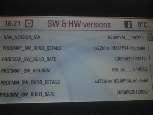

Ich war heute in Dortmund zum Programieren. Soweit hat alles geklappt bis auf das Navi im BC. Obwohl das Navi im großem Display läuft zeigt es im BC nur an. ( Keine Route gewählt). Hat jemand schonmal das gleiche Problem gehabt, oder weiß Rat?
Gruß Micha
Genau das selbe Problem hab ich auch. Hab ein Modelljahr 2009.5 (warscheinlich produziert April 2009). Außer Navi geht alles. Ich bin grad mal dabei die Softwarestände abzugleichen. Die vom Superb-Fan hab ich heut mal verglichen. Dessen Software ist vom 25.06.2009 (GM-V9.1) und da läut es. Bei mir ist es GM-V 8.13 vom 01.04.2009, da gehts nicht. Kannst ja mal nach Deiner Version schauen.
Gibt es Denn hier jemanden mit Modelljahr 2009/2009.5 bei dem es Funktioniert? Und wenn ja, welche Softwareversion habt ihr?
Grüße TheChip

Bei meinem Fahrzeug, MY 2009,5 (Produktionsdatum: 06062009) funktioniert die Anzeige.
Habe Software V9.1 (siehe Bild)
Ingo
