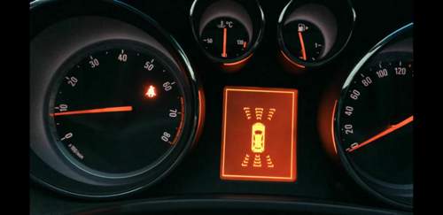

Habe heute mit Hilfe meines OP-Com und der aktuellen Software einige Einstellungen im IPC verändern können. Die Sachen standen ja zu Anfang in der Betriebsanleitung, liessen sich aber vom FOH nicht aktivieren. Aber seht selbst...

Und wie macht man das ohne Programmierung? Es wird ein Bit im Speicher umgesetzt. Ich müsste wissen, in welchem Steuergerät und welches Bit. Und dieser Vorgang wird gemeinhin als Programmierung bezeichnet. Wenn OPCom eine schöne Oberfläche mit einem Hacken anzeigt, muss er trotzdem etwas programmieren.
@Wumba schrieb am 27. Januar 2020 um 15:57:14 Uhr:
Und das Geheimnis des Bit ist eben nicht öffentlich verfügbar. Lediglich die ECU ist bekannt. Das ist das IPC
@steel234 schrieb am 26. Januar 2020 um 19:46:44 Uhr:
beim VFL reicht da auch ein OpCom...
Naja für ein paar Dinge schon. Willst aber das OPC Leistungsmenü, die 3zeilige Anzeige,etc.haben, brauchst den opelscanner
Echt jetzt
Bei mir hat es so funktioniert neues opcom (china v1.99 treiber Interface test positiv aber keine Verbindung zum Fahrzeug dann habe ich das op com ( china v1.45 angeschlossen dann hatte ich verbindung zum Fahrzeug
Fahrzeug ist ein Insignia von My 2011 und das Interface V.1.45 geht nur bis My 2010 aber es funktioniert zum freischalten vom Pc

Ja das geht auch beim 2011er.
Aber ich verstehe dein Problem grad nicht? Du hast doch ein opcom, geh an dein Auto und schalte die Sachen frei und fertig.
Genau darin liegt das Problem habe kein opcom und möchte mir jetzt eins zu legen und man liest öfters das es mal klappt mal nicht. Deswegen die Frage welches ich genau benötige... Vielleicht hat ja jm einen link
Wie sieht es mit diesem aus? https://www.ebay.de/itm/254504953347
Mehr. Dinge schaltest du mit dem Opelscanner frei.
Zb. die 2Zeilige Anzeige, das OPC Leistungsmenü, Ladedruck, Rundenzeiten usw. zusätzlich zu dem was generell auf Seite 1 im Thema angezeigt wird.
Vorteil ist, du kannst halt auch alle neuen Opel bis Astra K, Insignia B bedienen.
