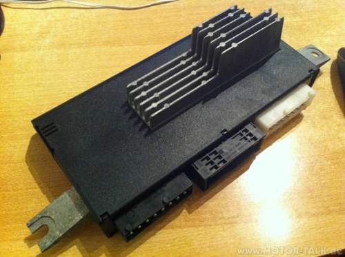

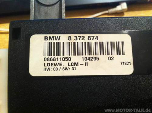

achso, hier mal nen Video zu dem standard us standlicht von meinen E39 .... 😁😁😁😁😁
zudem hier mal bilder von meinen alten LCM II
Auf diesem LCM ist auch schon die blinkeransteuerung beim auf und zuschliessen programmiert. 🙂
Img-0447
Img-0448

aber mit dem lcm solltest du darauf achten das es fuer die manuelle LWR ist........steht auch drauf auf dem LCM ...🙂
ja die beim 🙂 wollen nur nicht alles neu programmieren..... das ist aber ne sache von ca 10 minuten.... fahrgestellnummer eintragen, aktueller kilometerstand, haken machen was du haben willst und dann alles neu starten. dann lernen sich die ganzen steuergeraete neu an und ca 2-5 min laeuft alles tip top..... wenn du jetzt nicht so weit weg wohnen wuerdest haette ich dir das gemacht..😁

also ganz so wahllos solltest dir keins kaufen....
zumindest musst du aufpassen das du kein mit der funktion xenon nimmst, es sei du ruestet es auch mit nach. 😁
also so eins wie dieses hier kannst nehmen.....

achso du hast xenon.... okay.... das wusste ich nicht oder bzw hab ich ueberlesen.... dann hast auch die automatische lwr drin..... dann musst du natuerlich auch ein lcm mit xenon nehmen...😁
Das optische quittieren wird im GRUNDMODUL codiert und nicht im LCM
