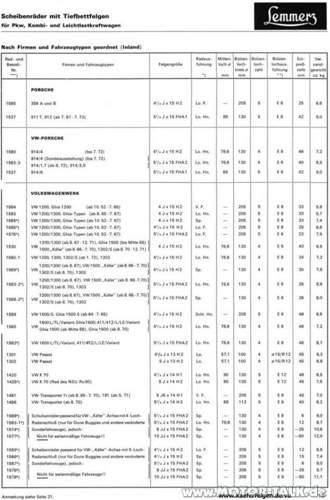

Themenstarteram 30. Juli 2011 um 21:12
Leider scheint Lemmerz das für 7" nicht zu haben
Lemmerz-tabelle
Die 7 Zöller gab es ja so auch nicht von Lemmerz.Die wurden aufgeschweisst.Aber sie wurden damals eingetragen.Also muss es Unterlagen geben.Ich habe mir damals die ACS geholt,da sie mit Gutachten und nicht aufgeschweisst waren.

Klar haben die 7 und auch die 8J Lemmerz ein Tragfähigkeitsgutachten mit Fahrprüfung( VW Gelände Ehra Lessing oder so) gehabt. Die wurden auf 400kg Radlast geprüft.
Allerdings nur die Sprintstar und nur die umgeschweissten mit der 1568-2 Schüssel, also die von der ET +6 5.5J Felge. Diese Schüssel war verstärkt (gg. der einfachen 5,5J) und wurde deshalb dafür genommen.
Das GA wurde von einzelnen Fa. beantragt( Rüchel, Schult) und ist mittlerweile erloschen.
Von Rüchel kam auch die Kronprinzfelge in 7 +8J mit GA.
Alle anderen GA mit Serienschüssel von Lemmerz oder andere z.B. Weltmeisterfelgen in 7 +8J sind m.W. nur mit o.g. GA und Schweissgutachten der vorgestellten Felge von mildtätigen, gemeinnützigen Prüfern;) eingetragen worden.
Mangels machte eine Ausnahme. Die haben alles nochmal beantragt und somit eigene GA bekommen.
Übrigens, so als Extrembeispiel für Vorn : Hinten, gab es auch GA von der Sprintstar mit 5,5J Et +26 oder +6 vorn und 10J Et-50 hinten für'n Käfer.....auch erloschen.
