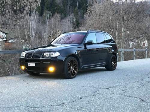

Ich habe vor mir im Sommer neue Felgen für meinen BMW e83 jg 2009 zu kaufen.
Ich habe dabei an 20 Zoll gedacht jetzt meine Frage hat jemand 20 Zoll auf seinem E83 und kann mir sagen ob das passt von der Größe?
Felgen: Borbet BY 9 X 20 ET30
Reifen Vorne: 245/35 ZR20
Reifen Hinten: 265/35 ZR20
oder
Reifen Hinten: 255/35 ZR20
Geht das so?
Danke für eine Antwort!
- ruzio
[Von Motor-Talk aus dem Thema 'BMW X3 E83 20 Zoll Felgen' überführt.]

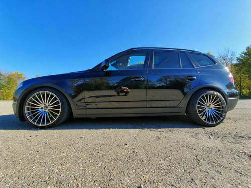

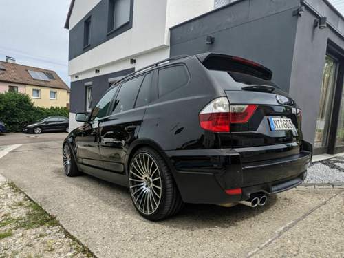

Ich fahre 10x20" ET 35 mit 275/30 rundum.
Hinten sind 20mm Sputplatten je Seite montiert.
Dazu das ganze ca 110/70mm tiefergelegt.
PS Mischbereifung auf gleich breiten Felgen macht keinen Sinn.
Und der e83 mag es gar nicht wenn vorne und hinten unterschiedliche Reifen montiert sind. Das Verteilergetriebe geht kaputt.
Heisst der Abrollumfang sollte an allen 4 Rädern exakt der gleiche sein.
Deshalb gibts von/ für BMW Reifen mit * die Schweine teuer sind.
Habe drauf aber verzichtete und habe keine Probleme.
