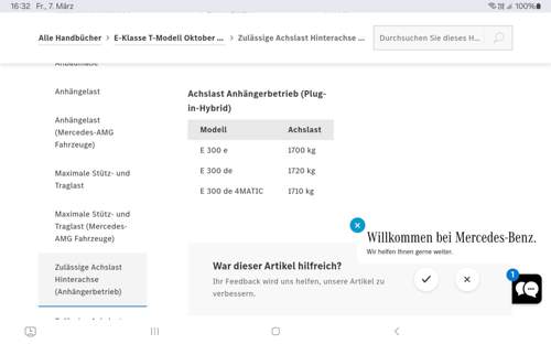

In meinem Fahrzeugschein steht unter 7.2 Traglast hinten 1580kg.
Wenn ich dich richtig verstehe kann ich die Radlaufverbreiterung dranbauen zum TÜV und erledigt?
Die CMS gefallen mir nicht so 😁
Danke dir für die Mühe!!
Richtig Traglast 1580Kg und Stützlast 84Kg Anhänger = 1664kg
Mercedes gibt für den E300e max 1700Kg an.
Die Fritz hat nur 1620Kg ohne Anhängerkupplung geht sie.
Wenn du Anhängerkupplung hast denn geht sie nicht.
Die Oxxo finde ich nicht schlecht.
Leider hat man für den E 300e nicht soviel Auswahl im freien Markt
PS: die original Felgen von Mercedes haben eine Traglast vorne 800Kg und hinten 900Kg
