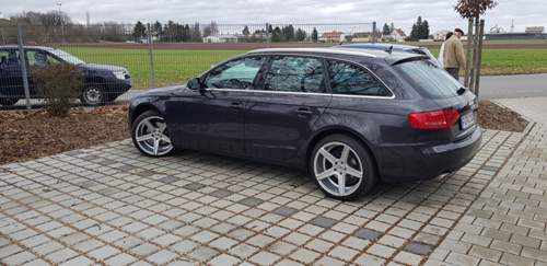

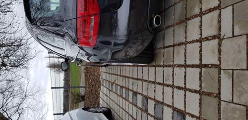

Hi, in den Folgenden Bildern könnt ihr
9,5x19 5x112 ET 35 MBDesign KV1 DC mit
245/35/R19 Bereifung auf einem 3.0TDI sehen.
Denkt ihr es steht etwas der ein Tragung durch den TÜV Prüfer im Weg?
