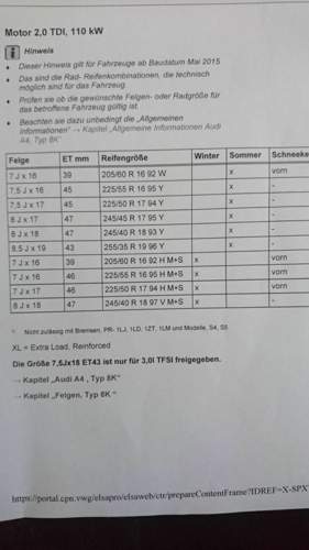

Kann mir einer logisch erklären warum ich Sommerreifen in der Abmessung 7,5Jx17 ET45 + 225/50 R17 fahen darf aber diese Felgengröße nicht mit Winterreifen in eben 225/50 R17 ???
Warum benötige ich hier dann die 7 x 17 ET46 ?
Habe von meinem vorherigen A4 Avant , Bj 2008 noch nen schönen Satz der Felgen in 7,5Jx17 ET45 + 225/50 R17 (8K0 601 025 B 8Z8) und diese wollte ich nun einfach zu meinen zukünftigen Winterrädern machen, da auf meinem "neuen" (BJ 2015) jetzt als Sommerräder die 8Jx18 mit 245/40 R18 drauf waren.
Irgendwie erschließt sich das rein von den physischen Abmessungen überhaupt nicht.
Danke für Hinweise von allen die ne Erklärung haben.

Du kannst auch auf 7,5J Winterreifen fahren, dann jedoch ohne Schneekettenfreigabe, da diese nur auf 7J
zugelassen ist;)
hab ich mich dann davon irretieren lassen, was mir der "Freundliche" extra anhand der Fahrgest.-Nr. rausgezogen hat (siehe Foto)?
Dort ist eben die Unterscheidung Winter / Sommer und eben bei der 7,5J x 17 mit 225/50 R17 nur das Kreuzchen bei Sommer.
Klar der Hinweis, wo ich Schneeketten montieren kann ist dann in einer zusätzlichen Spalte vermerkt.

Sommerräder 225/50 R17 94Y (Felge 7,5x17 ET45)
Winterräder 225/50 R17 94H M+S (7Jx17 Felge ET46)
>hier< mit Aufgelistet.
