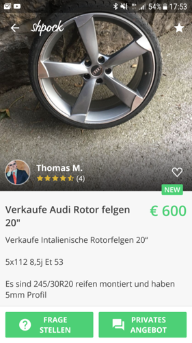

Ja da steht eh auch dass 245er gehn aber nur 35 und die die ich angeboten bekommen habe hsben ja leider 45er querschnitt :-/
am 9. April 2018 um 9:28
Das wurde dir hier ja schon klipp und klar erläutert das es so nicht Geht.
Die Felgen sind nicht das Problem, sondern die Bereifung.
Was geht bei 8,5x19:
225/40
235/35
245/35
255/35
Alles klar bei dem preis bestell ich einfach neue :)
