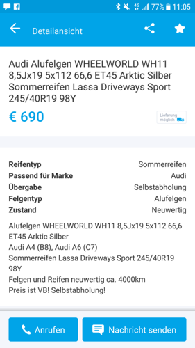

@GSTACHI schrieb am 7. April 2018 um 18:12:20 Uhr:
Könnt ihr mir sagen ob diese felgen mit 245 40 R19 Reifen auf meinen a4 2.0 Tdi bj 2014 passen ? Blicke da nicht so durch... von den maßen her sollten sie passen oder ?
245 35 19 kannst du fahren. Mit 40er Querschnitt ist der Abrollumfang zu groß.

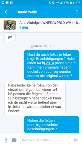

Das bedeutet ? Der verkäufer bietet das det nur so an und meinte sie passen auch auf meinen a4 - ist aber privatkauf
Besorge dir mal die komplette ABE der Felgen. Ich bezweifle das mal ganz stark.
der Verkäufer will dich verarschen und seine Felgen/Reifen loswerden
40er Querschnitt auf 19" paßt nicht auf dem A4
Das ist die info die ich habe
Er sagt ja nichts falsches. Die Felgen passen definitiv. Bloß die Reifen nicht. Im Bild gleiche Felge mit anderer ET.
Da gibts ja auch eine zeile wo drin steht dass beim b8 40 mit 19 zoll passe oder nicht ?
Dann aber mit 225er Reifen und nicht mit 245er.
Glaub den Leuten hier ;-) die Felgen passen definitiv, nur nicht mir der Bereifung. Mit dieser Bereifung würde dein Tacho nicht die richtige Geschwindigkeit anzeigen die du fährst, wegen dem größeren abrollumfang.
Fazit: Du bekommst diese Kombination nicht eingetragen.

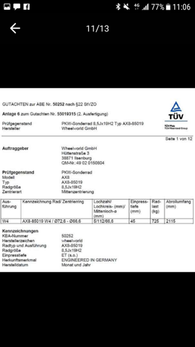

In der Beschreibung steht WH11, in der ABE AX8, das sind Verschiedene Felgen.
Die WH11 in 8,5x19 ET45 passt aber Problemlos, habe diese in 8,5x19 ET35 mit 245/35
>Hier< das Gutachten mit Auflagen der WH11
Übrigens ist die Felge Neu garnicht so Teuer, ab ca. 120,- - 130,- / Stück
Reifen kommt drauf an, würde mindestens die 245 nehmen, Preise Variieren da, ab 50,- geht´s hoch.
Mit 130,- - 140,- (Stück) bekommt man schon was gutes.

Also würde ich die maße laut beschreibung auf meinem a4 fahren könnte ? In dem gutachten dass du mir gesendet hast steht das leider nicht drin..
am 9. April 2018 um 9:23
@GSTACHI schrieb am 9. April 2018 um 11:18:43 Uhr:
Oh, das war die Kurzfassung, >Hier< nochmal, auf Seite 2 von 13
