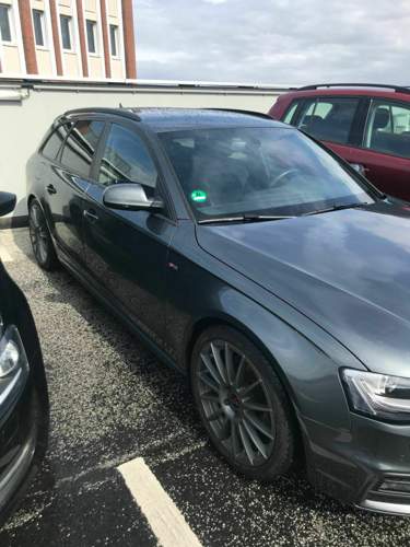

Abend, was sagt ihr zu der Größe: 9x20 ET37 Reifen: 245/30/20?
Felgenoutlet sagt angeblich ich müsste mit Karosseriearbeiten rechnen &‘ soll lieber 225er nehmen. Ich halte das für Schwachsinn. Was sagt ihr?

Der ehemalige wunderschöne A4 vom Tom, mit den originalen A7 Felgen in 9x20 ET37 und 255'er Bereifung ... einfach perfekt:
https://www.motor-talk.de/fahrzeuge/346799/audi-a4-b8-8k
Ein 225'er Reifen auf einer 9J Felge?
Die haben doch keine Ahnung!
Schau Dir selbst die Bilder vom Tom an, wie ein 255'er Goodyear Asy 2 darauf ausschaut.

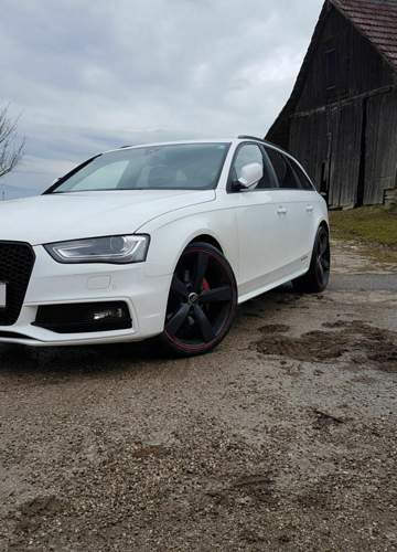

Habe meinen auch mal abgelichtet, habe jetzt die 255/30 ZR20 montiert welche eingetragen sind (Österreich).
Felgen sind 9J x 20H2 mit ET35.
Finde das Gesamtepaket recht stimmig, die roten Streifen sind halt Geschmackssache.
Kannst du ein Foto vom seitenprofil machen?
