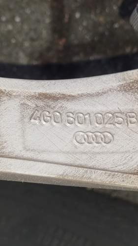

Hallo zusammen. Ich bräuchte mal bitte Unterstützung.
Mir ist gerade zufällig aufgefallen, dass ich möglicherweise eine nicht zulässige Rad/Reifen Kombination fahre.
Ich habe vor 4 Jahren gebraucht einen kompletten Satz gekauft. Diese waren als beigabe vom Audi Zentrum beim Wagen kauf beigegeben. Exakt selbes Fahrzeug wie meins.
Mein Fahrzeug:
A4 Avant 12/2011 170 PS 2.0 TDI
Felge: 4G0 601 025 BH 8jx17h2 et39
Reifen: 225 55 R17 M+S (Allwetter)
In meinen EG Papieren finde ich diese Kombination nicht. Im Netz konnte ich ein Gutachten für den A6 mit dieser felge gefunden.
Liege ich richtig, ich darf diese Kombination nicht fahren?
Niemanden je aufgefallen...
Vielen, vielen Dank im voraus.

Im Grunde darfst Du nur "8K0..." Felgen Fahren, Zubehör und mit Extra Abnahme jetzt mal Aussen vor, von anderen Modellen gab es für den 8K keine Felgen, wie z.b. beim A4 8E wo u.a. auch 8D... 4D... 4E... 4F... Verbaut wurden.
Und selbst wenn Du eine 8K0.. fährst die aber nicht im COC drin steht, andere Rad/Reifengröße, muss es Streng genommen Abgenommen werden, weil eben keine Freigabe.
Da die Felge vom A6 stammt sollte die Traglast kein Problem darstellen, aber ET39 gab es halt bei 17" nicht, und bei den Montierten 225/55 muss ein 225/50 Reifen drauf,...Mit hoher Wahrscheinlichkeit, wenn Du diese Abnehmen lassen wilst, oder eine andere Typ Felge von Audi, Verlangt der TÜV mit Sicherheit eine Traglastbescheinigung,..Audi stellt diese dem Anschein nach nicht mehr aus;

hallo,
testen und melden ist eigentlich überflüssig !
Die Reifengröße ist auf einem A4 nicht abnehmbar und nicht zulässig !
Sollten die Felgen mit Einzelabnahme abgenommen werden ( Traglastnachweis usw... )
dann trotzdem nicht mit der vorhandenen Reifengröße.
Also bitte sich um zulässige Kompletträder kümmern anstatt überflüssig testen usw....

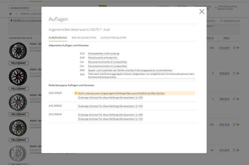

Ich überlege seit längerem neue Sommerräder anzuschaffen. Dabei gefallen mir die MAM RS4 am besten.
Am liebsten hätte ich 20 Zoll auf 255/30 20 welche laut Gutachten auch zugelassen wären. Nun stellt sich aber die Frage inwiefern diese auf meinem Fahrzeug passen.
Laut www.felgenoutlet.de & www.rsu.de wären bei einer ET 30 & Karosseriearbeiten nötig. Bei einer ET 45 angeblich nicht. Lieder bin ich hier überfragt und bitte somit um eure Hilfe. Vielleicht fährt ja jemand diese oder ähnliche Dimensionen.
Zudem bin ich am grübeln ob ich schwarze oder silberne Felgen nehmen soll. Auto ist dunkelblau, zudem wurden alle Embleme durch schwarze getauscht und alle Chromzierleisten (Exterieur) werden auch noch schwarz foliert.
In dem Zuge würde ich auch noch oben Genannte Felgen und Reifen suchen, insofern es passt!

[Von Motor-Talk aus dem Thema '20 Zoll + Bereifung, Welche ET. Beim Quattro mit s-line Fahrwerk möglich?' überführt.]
Felgenoutlet ET30
RSU ET30
RSU ET45
