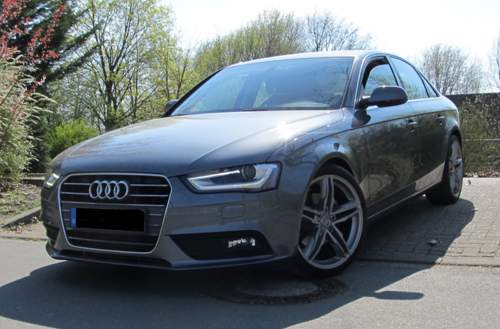

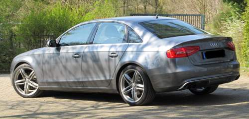

@AudiMultitronic
fahre einen Audi A4 B8 2014 Limousine.
Ich möchte von meinen 17 Zoll felgen und Reifen auf Größere wechseln , wie gross dürfen die bei meinem Auto sein ? Bzw. Was würdet ihr empfehlen?
Und meine zweite Frage: Welche Felgen Farbe passt am besten zu einem Grauen Auto ?
Meiner hat das Monsungrau.
Felgen WH11 in Daytona Grau Farbton, 245/35 auf 8,5x19 ET35
https://tires2go.de/alufelgen_details.php?ean=4052894178798
Sonst auch mal hier ein paar seiten Durchblättern....

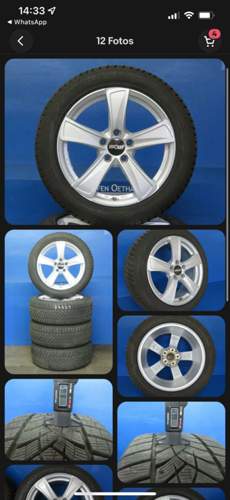

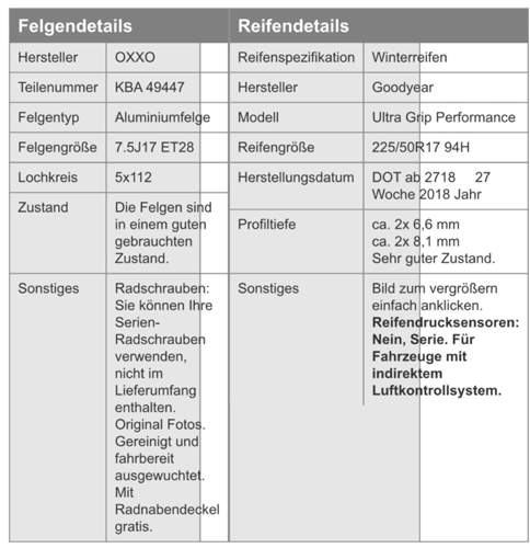

momentan habe ich folgende Räder:
[205/60/R16] Winterräder
[225/50/R17] Sommerräder
Im Fahrzeugschein ist nur folgende Maße vorgesehen:
[205/60/R16] (Siehe Anhang Nr. 3)
Der TÜV wurde mit den Winterrädern gemacht da sie auch eingetragen sind jedoch wäre meine Frage jetzt:
- Was ist wenn ich die selbe Maße als Winterräder drauf machen würde?
- Hätte ich dann Probleme beim TÜV oder mit der Polizei da sie nicht eingetragen sind?
- Oder würde ich dann nur Probleme bekommen wenn sie nicht original von Audi wären?
Ich war mir am überlegen diese Winterräder (Reifen + Felgen) zu kaufen (Siehe Anhang Nr 1 & 2)
sie sind nicht original von Audi und die Maße ist nicht in meinem Fahrzeugschein eingetragen.
Der Verkäufer erzählte mir dass ich somit eine komplette Eintragung machen müsste + eine Änderung am Kotflügel damit sie auch passen würden (Kostenpunkt etwa 400€)
Stimmt das?
Um abzuschließen, ich würde mir gerne 17 Zoll Felgen als Winterräder drauf machen.
- Was müsste ich dann alles machen? Und müssen die dann original von Audi sein damit ich eventuell nur eine Eintragung machen müsste.
Mit freundlichen Grüßen & Danke im Vorraus ;)
[Von Motor-Talk aus dem Thema 'Neue Winterräder eintragen müssen?' überführt.]
