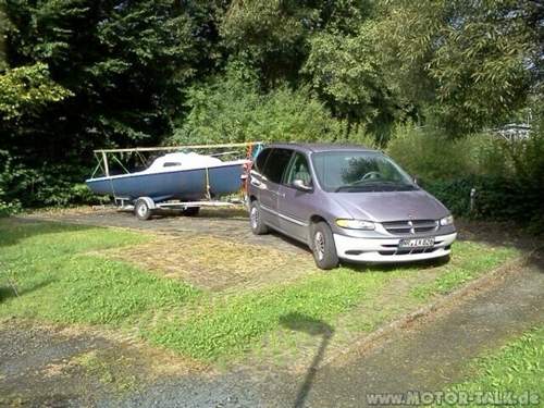

hallo Dodge oder Chrysler Fahrer,
habe eine Bosal Anhängerkupplung für Dodge Caravan Bj.96 3,3 vor 2 Jahren installieren lassen
und habe keine Eintragung im Fahrzeugschein bekommen was ich jetzt wirklich ungebremst und
gebremst ziehen kann.
Das Zertivikat von Bosal schreibt bis 1800 kg zul.Gesamtgewicht .
Dies sind aber im Brief oder Fahrzeugschein nirgend wo festzustellen.
Verschiedene Aussagen habe ich schon gehört,aber gibt es eine schriftliche Einigung die ich bei einer Kontrolle nachweisen kann ?
Wer hat Info oder Unterlagen ?
Würde mich auf schnelle Info freuen,da demnächst wieder gezogen werden soll.
Danke Leute
im Vorraus
Rainer

Anhänger mit Auflaufbremse: 1600kg
ohne:   600kg
Stützlast                        :     75kg
Müsste aber im Fahrzeugschein eingetragen sein.
das ist richtig. 1600kg gebremst und 600 ungebremst.
kannst aber eigentlich deinen anhänger auf 1675kg beladen, weil die stützlast abgezogen wird (die sind dann ja eigentlich im kofferraum vom auto).

Für welche Fahrzeuge genau ist denn die Anhängerkupplung nach Papieren zugelassen? Passen die Schlüsselnummern?
Ich vermute mal, dass da der Chrysler drin steht.
also ich bin mir sicher das er 600kg ohne bremse hatte.
das hat mich aber nicht interessiert, da er eh nur wohnwagen ziehen musste, 1600kg dethleffs a660.
hallo ichtyos,
Die Anhängerkupplung war für Chrysler Voyager,Dodge Ram /Van.Typ 025161
Für Dodge Caravan gibt es keine,da er mit Voyager baugleich ist,laut Bosal.
Habe gestern mit Bosal telefoniert wegen ABE.
Bosal behauptet,wenn keine Eintragung im Brief bzw. Fahrzeugschein steht dürfte ich auch nichts ziehen.
Dies ist für mich unglaubhaft,doch der TÜV Rheinland-Pfalz sagt das Gleiche,wo ich gestern auch war.
Einzige Chance die ich noch habe ist eine Auskunft und hoffentlich auch schriftlich über einen
Chrysler Dodge Händler den ich nächste Woche in Koblenz aufsuchen werde.
450 kg sagte mir auch der Tüv,doch ohne Händler Nachweis keine Eintragung und Gültigkeit.
Habe nur noch 4 Wochen bis zum Urlaub,wo der Dodge ein kleines Segelboot ges. Gew. 500 kg
ungebremst ziehen soll.
Die 600 kg ,die hier von einigen Chrysler Fahrern angegeben wurden,wären mir schon Recht.
Rainer

Die Antworten von Bosal und dem TÜV decken sich mit meinem Kenntnissstand.
Ohne Eintragung kein legales Anhängerziehen. Grund: Auch wenn die Karosserie baugleich zum Chrysler ist, wäre es möglich, dass beispielsweise die Bremsen schwächer sind.
Du musst halt irgend eine Unterlage besorgen, die belegt, dass alle relevanten Teile dem Chrysler gleichen. Das wurde offensichtlich bei der Abnahme des Dodge nicht gemacht.
Ich kenne mich aber auf dem Gebiet zu wenig aus, um das im Detail erklären zu können.
Und noch eine schlechte Nachricht: Ungebremst sind es beim Chrysler in der Tat zumindest beim 2WD nur 450 kg. Aber das betrifft das tatsächliche Gewicht des Anhängers - genau gesagt nur die Summe der Radlasten. Wenn Du das Boot auf dem Trailer so weit nach vorne schiebst, dass Du die max. Stützlast ausnutzt, kannst Du da auch noch ein paar Kilo rausholen. Das ist leider eine Wissenschaft für sich - nach wiegen musst Du ohnehin, ob es passt.
Und alles an losem Zubehör (Segel, Fender etc.) kommen zur Not in den Kofferraum.

hallo blomar,
danke für die erschreckende Info,habe genau die selbe Bescheinigung kopiert von bosal.
War gerade das Boot mit dem Anhänger wiegen und war total entsetzt über das tatsächliche Gesamtgewicht.
Boot mit Trailer tatsächlich 640 kg leer,eingetragen im Fahrzeugschein ges. 500 kg.
Wie kann man sich denn so irren ?
Darf das Boot mit diesem Trailer jetzt sowieso nicht mehr ziehen und muß mir was neues einfallen lassen .
Denke an Verkauf vom Dodge oder an Kauf eines neuen Trailer.
Traurig
Dir aber vielen Dank
Rainer
